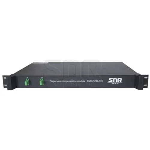

Стандартное SMF волокно (ITU G.652) в C-диапазоне длин волн имеет фактор дисперсии 17пс/нм*км. Это является главным ограничением для организации длинных оптических линий. С ростом скорости передачи данных дисперсия в большей степени влияет на фронт импульса. Тем самым передача данных на скорости 10Gb/s осложняется на расстояния более 80-100км в G.652 стандарте оптического волокна.
Серия компенсаторов дисперсии SNR-DCM позволяет восстановить фронт импульсов. При изготовлении устройств используется технология производства оптических волокон с отрицательным значением хроматической дисперсии в диапазоне длин волн 1525÷1565нм.
Основные особенности:
  • Широкий рабочий диапазон длин волн (1525..1565нм);
  • Малые вносимые потери;
  • Полностью пассивная система;
  • Исполнение: 1U 19".
Основные технические характеристики:
Диапазон рабочих длин волн, нм 1525..1565
Усредненная хроматическая дисперсия на длине волны 1545нм, пс/нм -1644±40
Вносимые затухания, dB 10.6
Эквивалентная длина оптического волокна, км 100
Обратные потери, dB
UPC: > 45
APC: > 60
Поляризационная модовая дисперсия, пс 0.9
Габаритные размеры 1U 19'' (486.6x300x43.2мм)
Тип оптических коннекторов SC/APC (SC/UPC, FC/UPC, FC/APC под заказ)
Рабочая температура, °С от -10 до +70
Температура хранения,°С от -40 до +85
Область применения:
  • Многоканальные 10G/40G DWDM системы;
  • Сети CATV (работающие на С-диапазоне длин волн);
  • Волоконно-оптические системы дальней связи.
Расстояние компенсации>=100
Тип DCMFiber
Диапазон рабочих длин волн, нмот 1525 до 1565
Усредненная хроматическая дисперсия, пс/нм-1644±40
Вносимые потери (без учета коннекторов), dB10,6
Обратные потери, dBUPC: > 45
APC: > 60
Тип оптических коннекторовSC/APC (SC/UPC, FC/UPC, FC/APC под заказ)
