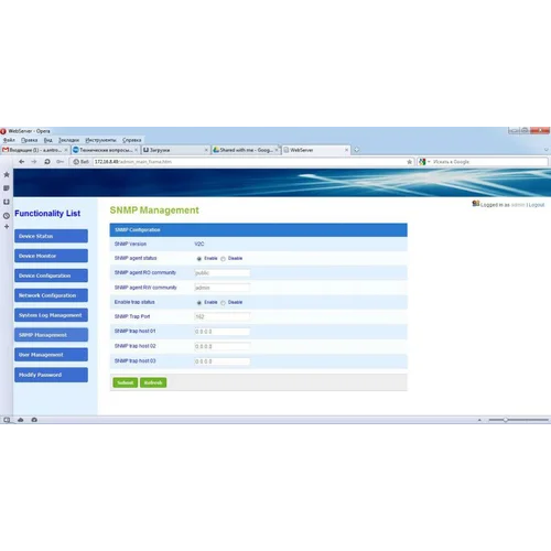

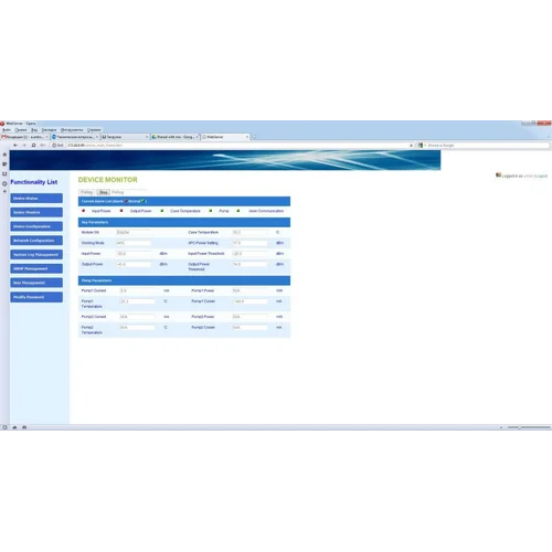

Мониторинг и управление устройством осуществляется по SNMP, Web или через CLI. EDFA, DWDM, усилитель, preamp, amplifier

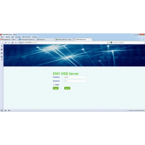

Добрый день! Не можем зайти на данное оборудование через web интерфейс, после ввода логина и пароля кнопка "Login" не реагирует и авторизация не происходит.
29.04.2022, 03:00
Здравствуйте, обратитесь, пожалуйста, в наш саппорт support@nag.ru или support.nag.ru, возможно, потребуется удаленный доступ до девайса.
