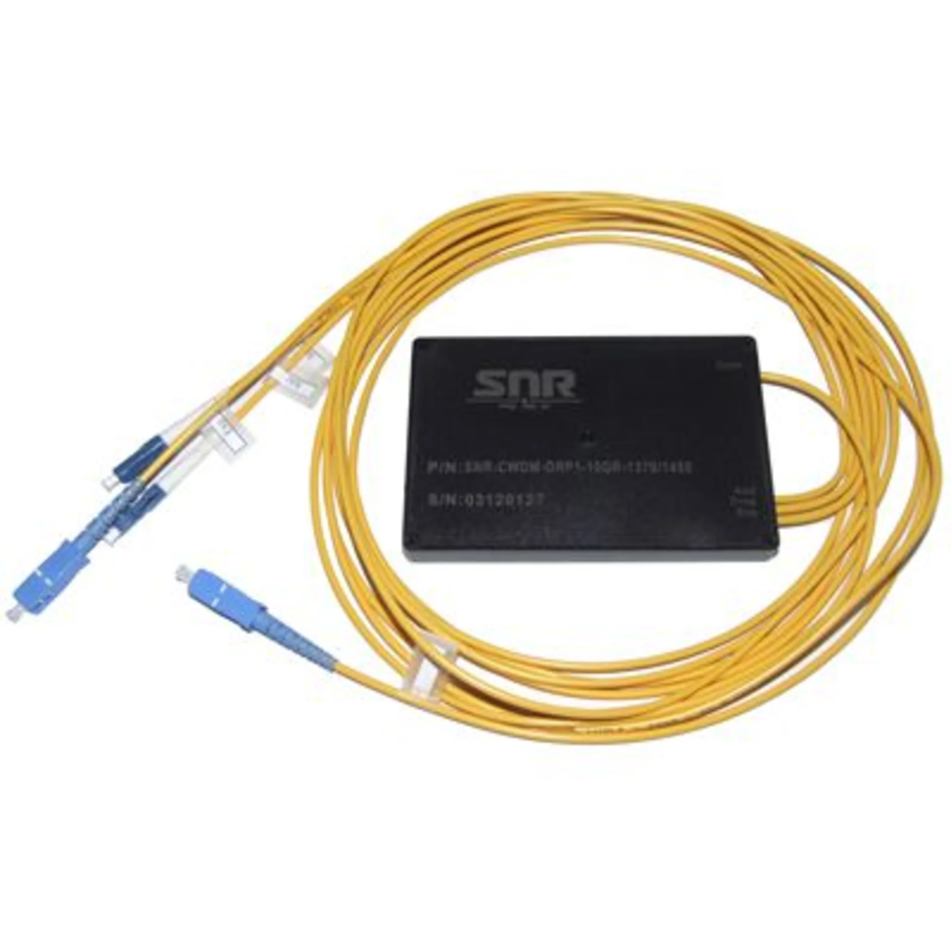

Пассивное устройство предназначено для ввода-вывода канала в пассивных CWDM сетях.
  • Оптические интерфейсы поддерживают все протоколы в диапазоне от 30 Мбит/с до 10 Гбит/с
  • Низкая стоимость по сравнению с DWDM технологией;
  • Исполнение в пластикового бокса, пригодного для установки в оптические муфты, с оптическими портами ADD/DROP типа LC/UPC, COM/EXPRESS типа SC/UPC;
  • Передача каналов 1370/1450нм;
  • По желанию заказчика возможно изготовление любой конфигурации. COADM-SF FT-OADM11 CWDM OADM-1S

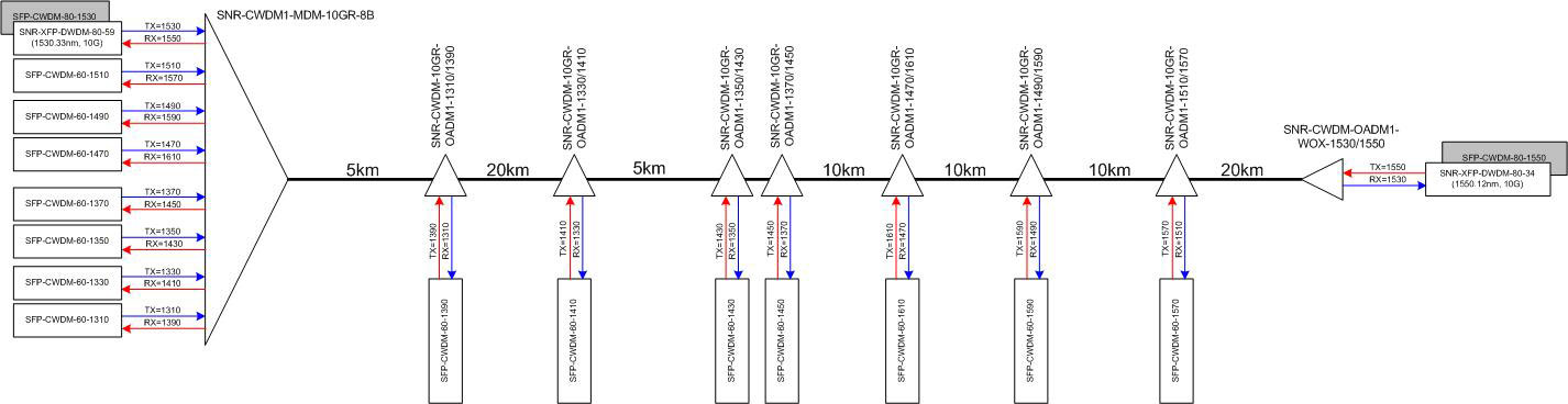

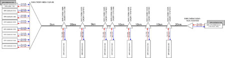

Пример использования Add/Drop
Технология уплотненияCWDM
Количество ОВ1
Количество каналов1

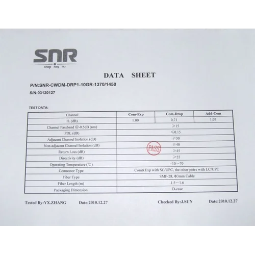

Несущая длина волны, нм1370 / 1450
Тип исполненияABS
Вносимые потери (без учета коннекторов), dB1,5
Тип оптических коннекторовCOM: SC, Tx/RX: LC
