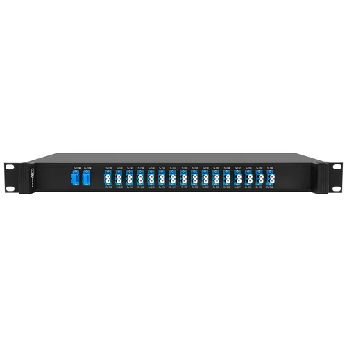

Пассивное устройство спектрального мультиплексирования-демультиплексирования для 16 оптических DWDM каналов, двухволоконный, 1U 19”.
Мультиплексор DWDM двухволоконный 16-канальный, каналы 45-60, 1U 19"
137 161
Пассивное устройство спектрального мультиплексирования-демультиплексирования для 16 оптических DWDM каналов, работа по двум волокнам, исполнение в виде 1U 19".
Возможно изготовление на заказ произвольного количества и номеров DWDM каналов.
Основные технические характеристики:
Тип Мультиплексор/Демультиплексор
Количество каналов 16
DWDM каналы, CH
Tx: 45, 46, 47, 48, 49, 50, 51, 52, 53, 54, 55, 56, 57, 58, 59, 60
Rx: 45, 46, 47, 48, 49, 50, 51, 52, 53, 54, 55, 56, 57, 58, 59, 60
Межканальный интервал, GHz 100
Вносимые потери, dB 4.6
Тип оптических коннекторов COM1, COM2: SC/UPC, Tx/Rx: LC/UPC
Температура эксплуатации, °C от 0 до +70
Температура хранения,°С от -40 до +85
Технология уплотненияDWDM
Количество ОВ2
Количество каналов16
Несущая длина волны, нмTx: 45, 46, 47, 48, 49, 50, 51, 52, 53, 54, 55, 56, 57, 58, 59, 60
Тип исполнения1RU
Вносимые потери (без учета коннекторов), dB4,6
Тип оптических коннекторовCOM1, COM2: SC/UPC, Tx/Rx: LC/UPC
