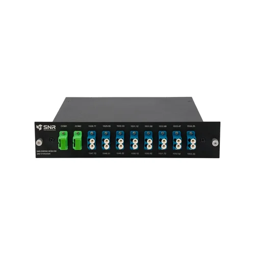

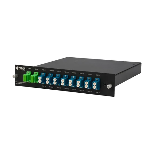

Пассивное устройство спектрального мультиплексирования-демультиплексирования для 8 оптических каналов, двухволоконный, TRx: 1547.72-1553.33/1528.77-1534.25нм.
Мультиплексор DWDM двухволоконный 8-канальный в 1/2-слоте
45 945 ₽
Гарантия 36 месяцев

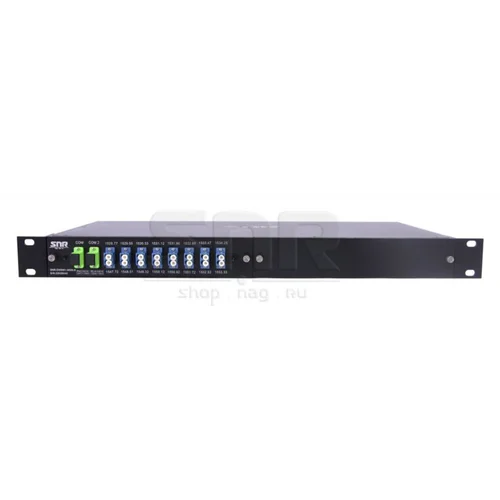

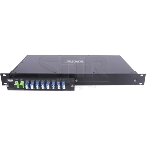

Пассивное устройство спектрального мультиплексирования-демультиплексирования для 8 оптических DWDM каналов, работа по двум волокнам. Исполнение в виде 1/2-слота позволяет совместно с шасси более рационально использовать занимаемое пространство.
Специально разработан для совместного использования с EDFA-усилителями и Blue/Red-сплиттером, для работы по одному волокну.
Возможно изготовление на заказ произвольного количества и номеров DWDM каналов.
Основные особенности:
  • Оптические интерфейсы поддерживают все протоколы в диапазоне от 10Mb до 10G;
  • Исполнение в виде 1/2-слота позволяет более рационально использовать занимаемое пространство;
  • Оптические порты TRx типа LC/UPC, COM типа SC/APC;
  • Полностью пассивная система.

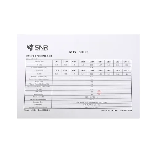

Основные технические характеристики:
Тип Мультиплексор/Демультиплексор
Количество каналов 8
Несущая длина волны, нм
1547.72, 1548.51, 1549.32, 1550.12, 1550.92, 1551.72, 1552.52, 1553.33
1528.77, 1529.55, 1530.33, 1531.12, 1531.90, 1532.68, 1533.47, 1534.25
Межканальный интервал, GHz 100
Полоса пропускания канала @0.5dB, нм
>0.22
Вносимые потери, dB 3.5
Тип оптических коннекторов COM: SC/APC, TRx: LC/UPC
Температура эксплуатации, °C от 0 до +70
Температура хранения,°С от -40 до +85
Технология уплотненияDWDM
Количество ОВ2
Количество каналов8
Несущая длина волны, нм1547.72, 1548.51, 1549.32, 1550.12, 1550.92, 1551.72, 1552.52, 1553.33
Тип исполнения1/2 слота
Вносимые потери (без учета коннекторов), dB3,5
Тип оптических коннекторовCOM: SC/APC, TRx: LC/UPC
Межканальный интервал100ГГц
