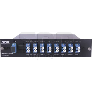

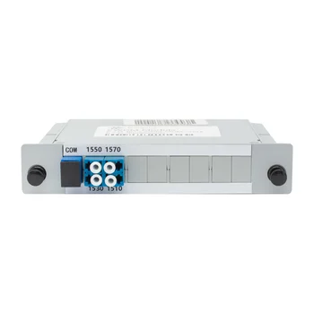

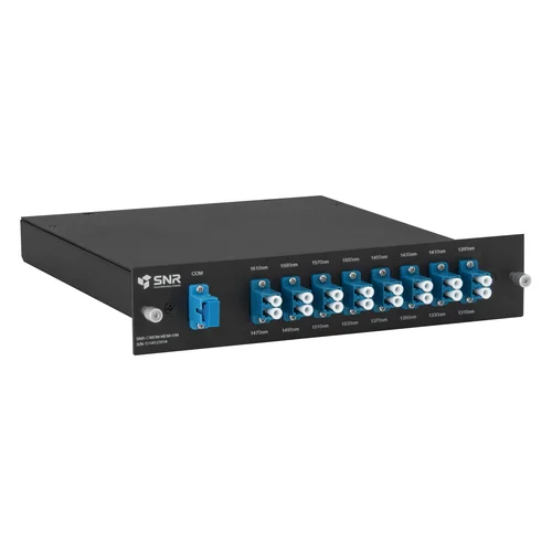

Пассивное устройство спектрального мультиплексирования-демультиплексирования для 8 оптических каналов, одноволоконный, TRx: 1610/1470нм, 1590/1490нм, 1570/1510нм, 1550/1530нм, 1450/1370нм, 1430/1350нм, 1410/1330нм, 1390/1310нм.
Мультиплексор CWDM одноволоконный 8-канальный (trx:1610-1390, 1470-1310)
34 048
Гарантия 36 месяцев
12 октября, бесплатно
Отгрузим в ТК для доставки: 13 октября

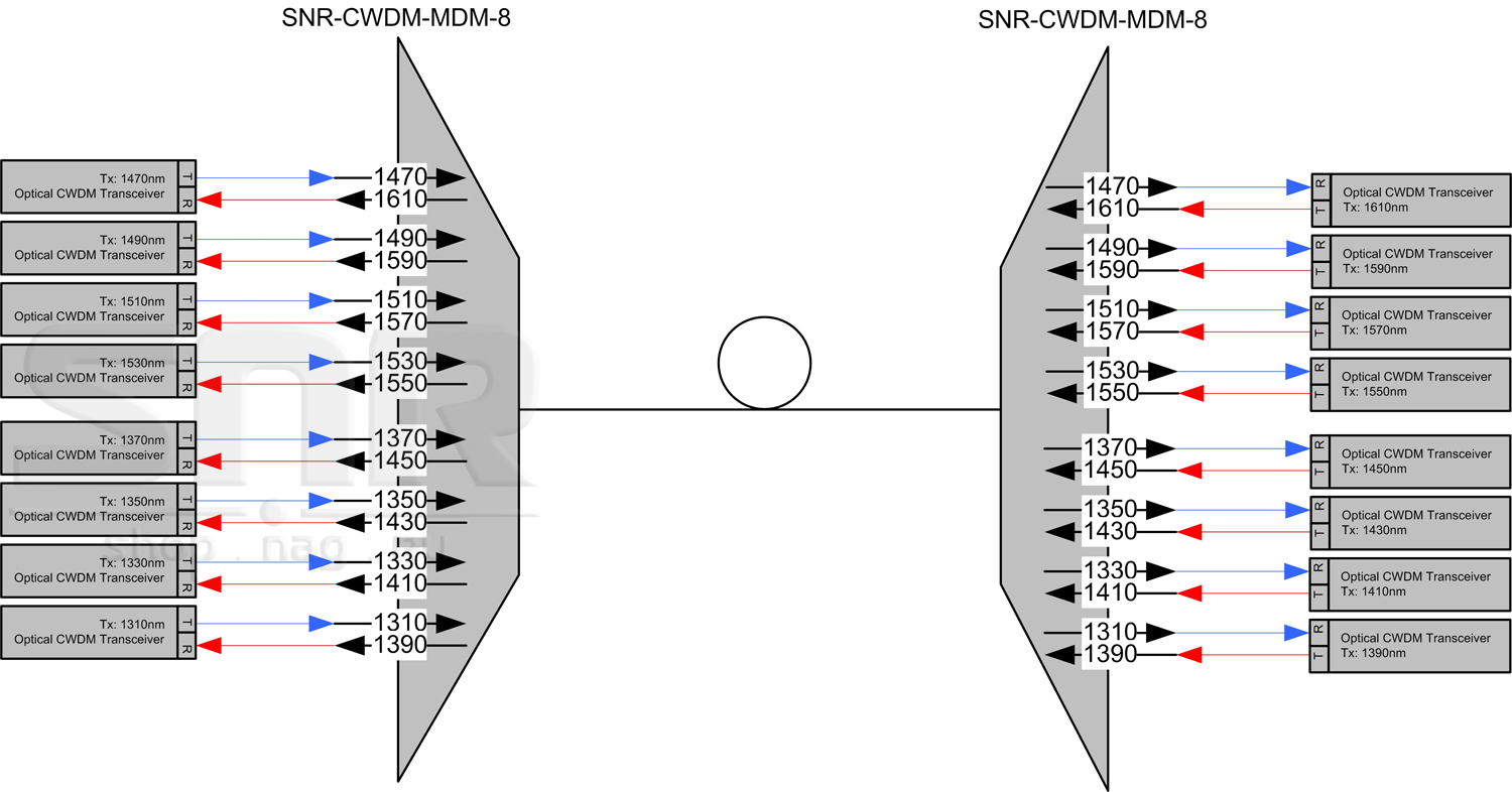

Пассивное устройство спектрального мультиплексирования-демультиплексирования для 8 оптических каналов, работа по одному волокну. Исполнение в виде 1/2 слота позволяет совместно с шасси SNR-MDM-CHASSIS более рационально использовать занимаемое пространство.

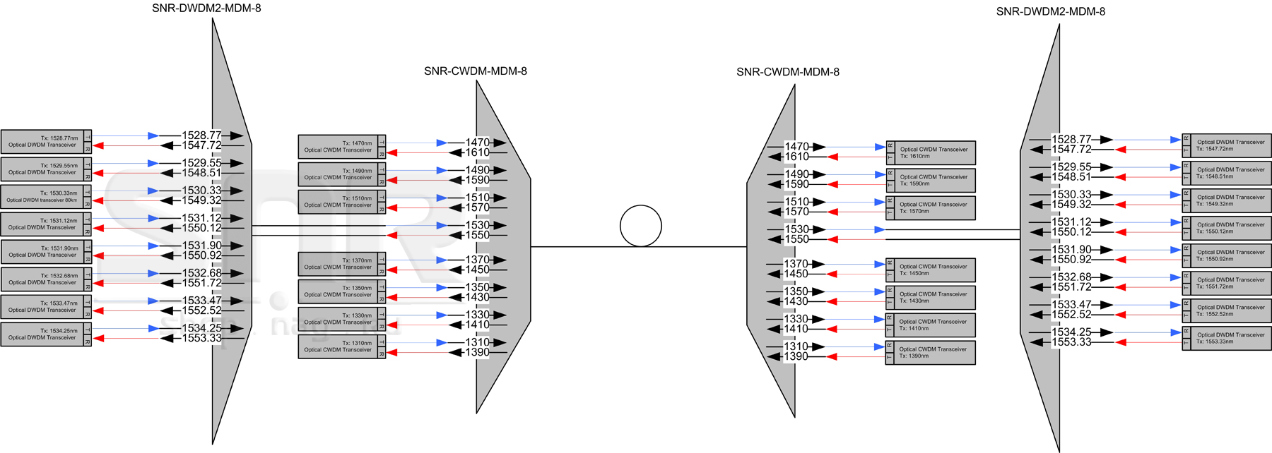

Специально выделены несущие 1550/1530нм для использования C-диапазона DWDM. В CWDM окно 1550/1530 попадает 16 несущих DWDM:
TRx=1547.72/1528.77нм
TRx=1548.51/1529.55нм
TRx=1549.32/1530.33нм
TRx=1550.12/1531.12нм
TRx=1550.92/1531.90нм
TRx=1551.72/1532.68нм
TRx=1552.52/1533.47нм
TRx=1553.33/1534.25нм

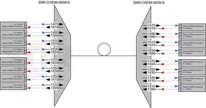

Таким образом, появляется возможность поверх CWDM организовать от 1 до 8 DWDM каналов 10G по одному волокну.
Схемы практического применения:
Технология уплотненияCWDM
Количество ОВ1
Количество каналов8

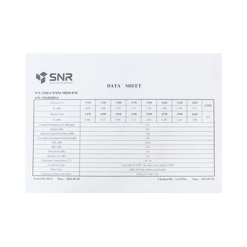

Вносимые потери (без учета коннекторов), dB3,6
Тип оптических коннекторовCOM: SC/UPC, TRx: LC/UPC
Межканальный интервал20 нм

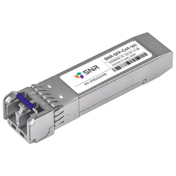

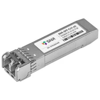

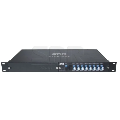

Помогите подобрать комплект: * Мультиплексор CWDM одноволоконный 8-канальный (trx:1610-1390, 1470-1310), например SNR-CWDM-MDM-8/M2. * Комплект подходящих к нему CWDM-трансиверов.
NAG
14.09.2023, 03:16
Добрый день. Чтобы подобрать комплект нужно понимать какое у вас затухание в линии или хотя бы какая дальность. Так же какая нужна скорость 1Г или 10Г. Комплект в общих чертах будет выглядеть так: SNR-CWDM-MDM-8/M2 2шт SNR-MDM-Chassis-V2 2шт SNR-SFP-Cxx-Y 16шт(где xx 31-61 по 1шт каждого, а Y - дальность линии) это для 1Г SNR-SFP+Cxx-Y 16шт(где xx 31-61 по 1шт каждого, а Y - дальность линии) это для 10Г
