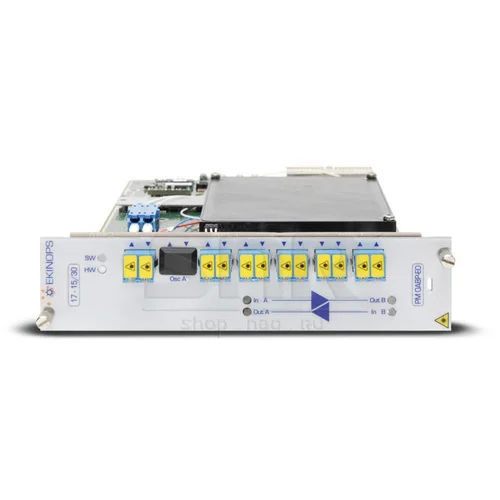

Усилитель на волокне, легированном эрбием (EDFA), осуществляет усиление группового оптического сигнала на протяженных участках WDM сети, тем самым обеспечивая работу системы на расстоянии в несколько сотен километров, независим от передаваемых протоколов и скоростей. Семейство PM OA состоит из модулей, которые могут работать в качестве предварительного усилителя/бустера и в качестве линейного усилителя.
Усилители Ekinops обладают уникальной особенностью, заключающейся в том, что их модернизация не приводит к прерыванию и потери трафика. Это позволяет свести к минимуму капитальные затраты. Изначально могут устанавливаться маломощные усилители, при увеличении числа оптических каналов возможна модернизация оптических усилителей без прерывания существующего трафика.
Основные технические характеристики:
Диапазон рабочих температур, С 0...+50
Температура хранения, С -20...+85
Количество занимаемых слотов в шасси 2
Бустер (Booster)
Диапазон рабочих длин волн, нм 1529...1563
Диапазон входной мощности, dBm -31...+5
Максимальная выходная мощность, dBm 17
Коэффициент шума, dB 5
Коэффициент усиления, dB 15
Предусилитель (Preamplifier)
Диапазон входной мощности, dBm -33...-9
Коэффициент усиления, dB 29
