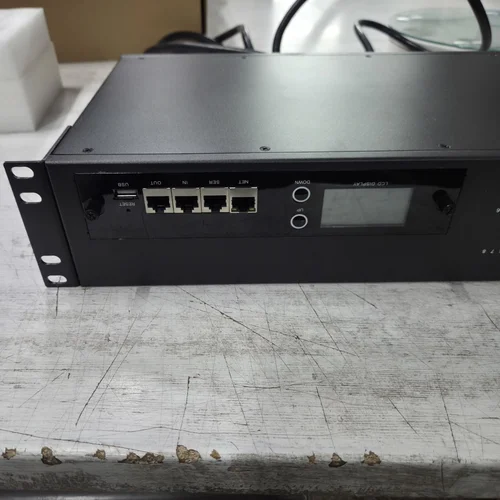

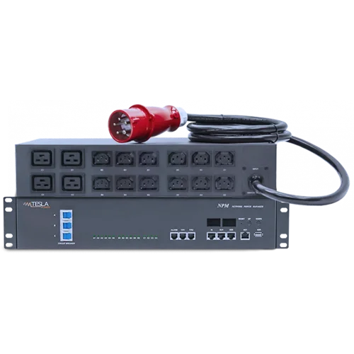

Управляемое устройство распределения электропитания (PDU) для монтажа в стойке - это автономное управляемое по сети устройство, которое позволяет управлять 16 розетками с помощью веб-интерфейса, сетевого протокола SNMP или консоли управления.
Линейка контролируемых блоков розеток Tesla Power является передовым техническим решением по распределению электропитания в телекоммуникационных стойках, серверных помещениях и центрах обработки данных (ЦОД). Благодаря удаленному сетевому доступу и поддержке шлейфового подключения система Tesla Power способна дистанционно управлять оборудованием на уровне многокомпонентных сетей, обеспечивая надежное электропитание и управление энергопотреблением.
Основные особенности:
  • Точное измерение общей потребляемой электроэнергии (кВт•ч)
  • Точное измерение потребляемой электроэнергии по отдельным розеткам (кВт•ч)
  • Контроль входного напряжения
  • Контроль суммарного тока нагрузки
  • Контроль тока нагрузки отдельных розеток
  • Установка порогового тока отдельных розеток
  • Контроль коэффициента мощности
  • Контроль температуры и влажности (датчики приобретаются отдельно)
  • Возможность подключения по Wi-Fi с помощью USB адаптера
  • Включение/отключение отдельных розеток
  • Установка задержки последовательного включения/отключения отдельных розеток
  • Функция ping-control
Функция измерения потребления по каждой розетке - позволяет определять мощность, потребляемую через каждую розетку, дает возможность узнать, как эта мощность распределяется между установленным в серверной стойке оборудованием. Данные значения мощности позволяют анализировать динамику потребления каждым устройством и планировать распределение общей мощности.
Функция ping-control - отправляет ICMP-запросы на определенный пользователем ip-адрес, в случае отсутствия ответов автоматически перезагружает указанную розетку.

Общие характеристики
Тип PDUИнтеллектуальные БРП D-типа с функцией управления и мониторинга (metered-by-outlet with switching)
Монтаж PDUСтоечный
Тип розетокIEC 320 C19 16A
IEC 320 C13 10A
Длина шнура, м2
Тип входной вилкиIEC60309 16A (3P+N+PE)
Габаритные размеры (ВхШхГ), мм482×220×88
Характеристики напряжений и токов
Фаза, вход3
Номинальное напряжение на входе, В380
Частота переменного тока на входе, Гц50/60
Максимальный ток нагрузки16 A
