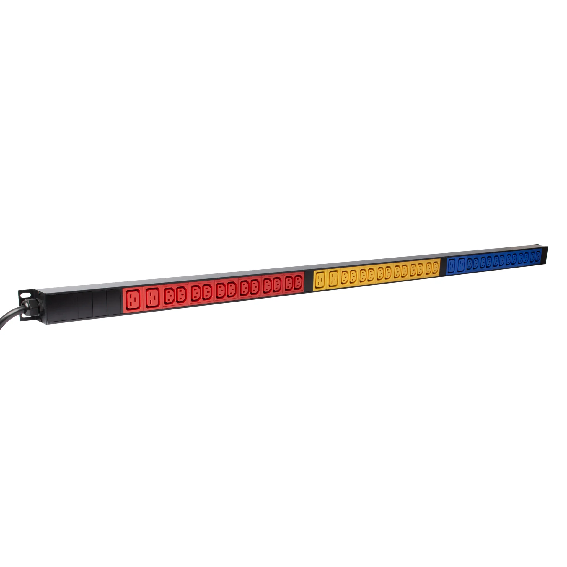

Входное напряжение: 200-400 В (AC), Количество фаз: 3 фазы, Входной ток: 16 А, Максимальная нагрузка: 11 000 ВА, Количество розеток: 36*С13, 6*С19. Варианты исполнения и условия поставки: PDU выпускаются в двух цветовых решениях: цветные (цветовое кодирование фаз) и черно-белые (стандартное исполнение). Поставка цветных PDU возможна только партией от 80 штук.

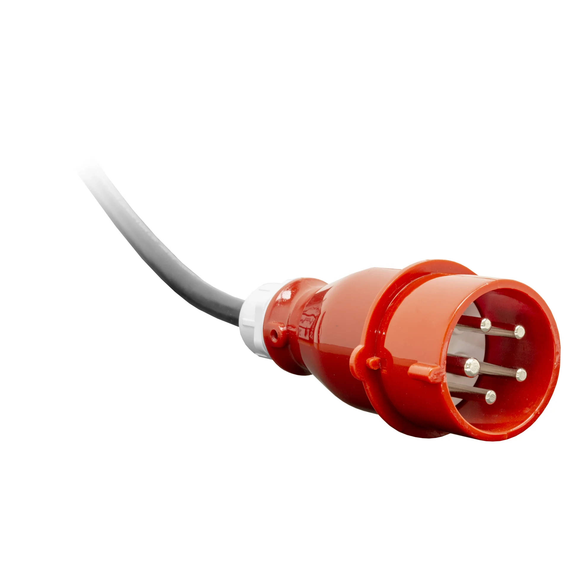

Блок электрических розеток на 36хIEC320 C13 и 6хIEC320 C19, шнур питания 3 м 5x2,5м2 с вилкой IEC 60309 16A 3P+N+E

Неуправляемый блок распределения электропитания (PDU) для монтажа в телекоммуникационных шкафах и стойках вертикально (zero U).
В зависимости от модели существуют две конфигурации выходных розеток: Shucko или IEC60320 C13/IEC60320 C19. Розетки выполнены из нетоксичного пластика не распространяющего горение.
Группы розеток в цветном исполнении трехфазных или однофазных моделей сгруппированы по цветам (красный/синий/желтый).
Алюминиевый корпус выполнен с продольными рёбрами жёсткости. Все токоведущие части (шины, контакты, заземляющие элементы) выполнены из медных сплавов.
Корпус снабжен креплениями для безвинтового монтажа в стойку. Также PDU может комплектоваться дополнительными кронштейнами для фиксации к вертикальным монтажным направляющим.

Тип PDUНеуправляемый блок розеток
Монтаж PDUВертикальный
Тип розетокIEC 320 C19 16A
IEC 320 C13 10A
Количество розеток6
36
Длина шнура, м3
Тип входной вилкиIEC60309 16A (3P+N+PE)
Габаритные размеры (ВхШхГ), мм1447×50×44.4
Характеристики напряжений и токов
Фаза, вход3
Номинальное напряжение на входе, В380
Допустимое напряжение на входе, В380
Частота переменного тока на входе, Гц50/60
Максимальный ток нагрузки16 A
Блок электрических розеток на 36хIEC320 C13 и 6хIEC320 C19, шнур питания 3 м 5x2,5м2 с вилкой IEC 60309 16A 3P+N+E c доставкой по всей России. Способ доставки вы выбираете при оформлении заказа: самовывоз со склада, курьером до адреса, в пункт выдачи заказа (ПВЗ) или до терминала транспортной компании.
