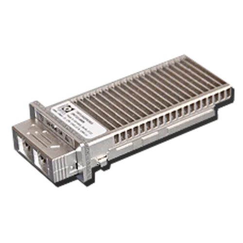

Двухволоконный модуль, X2 DWDM 10GBASE-ER, разъем SC, рабочая длина волны 1530.33нм, дальность до 80км (22dB).
Модули поддерживают технологию цифровой диагностики, которая позволяет в реальном времени отслеживать параметры работы устройства, такие как: рабочая температура, отклонение тока лазера, излучаемая оптическая мощность, принимаемая оптическая мощность, напряжение питания.
