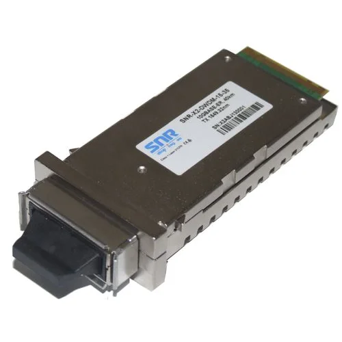

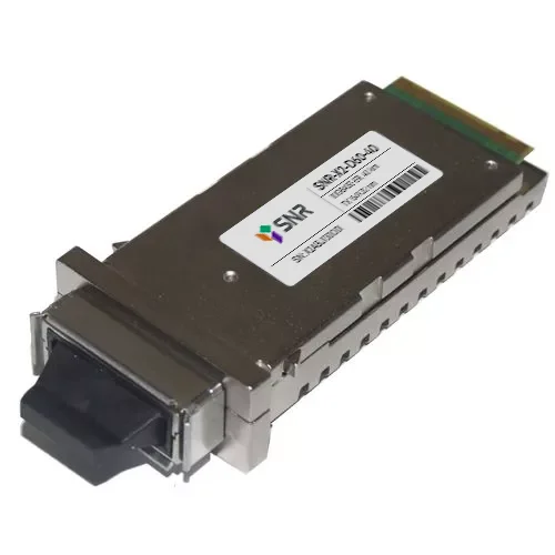

Двухволоконный модуль, X2 DWDM 10GBASE-ER, разъем SC, рабочая длина волны 1529.55нм, дальность до 40км (15dB).
Модули поддерживают технологию цифровой диагностики, которая позволяет в реальном времени отслеживать параметры работы устройства, такие как: рабочая температура, отклонение тока лазера, излучаемая оптическая мощность, принимаемая оптическая мощность, напряжение питания.
Поддерживается система сигнализации о выходе параметров за пределы установленных допусков.
Основные характеристики:
  • 10GBASE Ethernet;
  • поддерживает скорости 9.95Gb/s до 11.1Gb/s;
  • поддержка «горячей» замены;
  • максимальная дальность связи 40 км;
  • DWDM EML лазер, не требующий дополнительного охлаждения;
  • Duplex LC - connector;
  • рассеиваемая мощность 3.5 Вт;
  • поддержка функций цифровой диагностики;
  • рабочая температура 0... 70 °C
  • мощность излучения -1.. 3dBm
  • чувствительность приемника -16dBm
