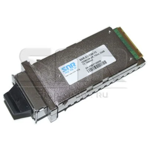

10 гигабитный модуль с форм-фактором X2, работающий по стандарту 10GBase-ER.
Использование 10 гигабитных модулей рекомендуется в проектах, где требуются высокопроизводительные неблокируемые решения, в центрах обработки данных, в центре крупномасштабных сетей или для подключения узлов уровня распределения, с критическими требованиями к пропускной способности соединений.
Модули поддерживают технологию цифровой диагностики, которая позволяет в реальном времени отслеживать параметры работы устройства, такие как: рабочая температура, отклонение тока лазера, излучаемая оптическая мощность, принимаемая оптическая мощность, напряжение питания.
Поддерживается система сигнализации о выходе параметров за пределы установленных допусков.
