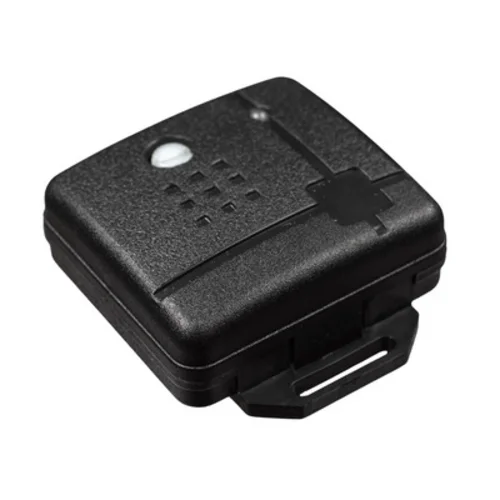

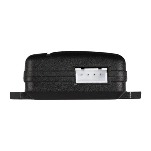

Датчик удара позволяет регистрировать удары и вибрации поверхности, на которой он установлен, а также громкие хлопки, акустические удары. Обычно используется для уведомлений о случаях вандализма на удаленных узлах и в шкафах с оборудованием.
Датчик удара Z09-1
NetPing
Технические характеристики:
  • Подключается к IO-линиям устройств;
  • Независимая двухуровневая регулировка силы удара;
  • Защищённый патентом пьезопружинный элемент;
  • Высокая стабильность и надёжность работы;
  • Миниатюрный размер;
  • Пластиковый корпус имеет приспособление для крепления датчика на любые поверхности;
  • Состояние контактов: Н.О. (нормально открытые или разомкнутые);
  • Напряжение питания датчика +12 В, ± 20%;

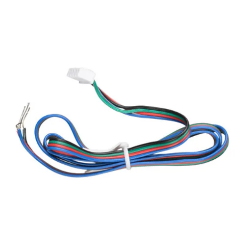

  • Кабель длиной 1 м.
Датчик фиксирует наличие ударов и вибрации ящика с оборудованием или серверной стойки. Обычно используется в антивандальных целях и для отправки своевременных уведомлений о попытке несанкционированного вскрытия ящика с оборудованием. Также может использоваться для контроля вибраций чувствительного оборудования.

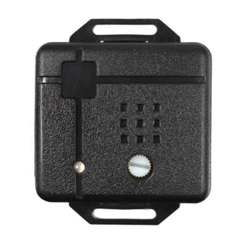

Два уровня чувствительности позволяют определять сильные и слабые удары или вибрации. Чувствительность датчика регулируется винтом на корпусе датчика.
Датчик подключается к IO-линиям устройств для мониторинга датчиков. Использует две IO-линии для двухуровневой сигнализации о силе удара.
Информация о подключении датчика указана в документе «Руководство пользователя» на подключаемое к датчику устройство. Информация о конфигурировании датчика и функциональности указана в документе «Описание встроенного ПО» на то устройство, к которому вы подключаете датчик.
Датчик идёт в комплекте с несъёмным кабелем с наконечниками на концах. Длину кабеля можно увеличить при помощи удлинителей шлейфа датчика RC-4, которые последовательно включаются друг в друга. Также возможно самостоятельное увеличение длины кабеля при помощи любого провода с сечением не менее 0,4 мм2. Максимально допустимая длина шлейфа — 100 метров.
