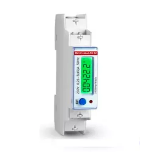

Измерение эл. энергии в сетях переменного тока 230В 50Гц/120В 60Гц.
Счётчик электрической энергии EM115-MOD-PO DC, интерфейс RS485 MODBUS. крепление DIN
Fineco
Тип измерения В, А, кВт, ПФ, Гц, +кВтч, -кВтч, ΣкВтч
Номинальный ток
Номинальное напряжение 230 В
Частота 50-60 Гц
Максимальный ток 45А
Максимальное измеренное значение 99999,9 кВтч
Потребляемая мощность токовых цепей  0.01 ВА
Потребляемая мощность цепей напряжения  1.3 Вт
Токовые клеммы гибкие  0-6мм²
Кабель RS485 AWG18
Общие данные
Длительность импульса 1 (мс) 80
Постоянная пульса 1 (имп/кВтч) 1000
Постоянная пульса 2 (имп/кВтч) 0,001/0,01/0,1/1
Светодиодная постоянная (имп/кВтч) 1000
Размеры корпуса
Ширина (мм) 18
Высота (мм) 104,5
Глубина (мм) 88
Температурные режимы
Рабочая температура -25°C - +55°C
Температура хранения  -40°C - +70°C
Количество фаз1
