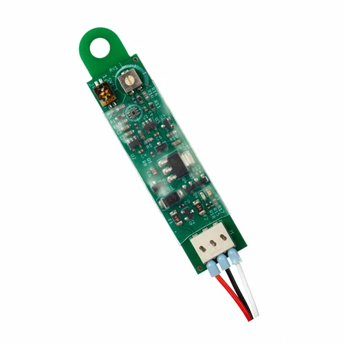

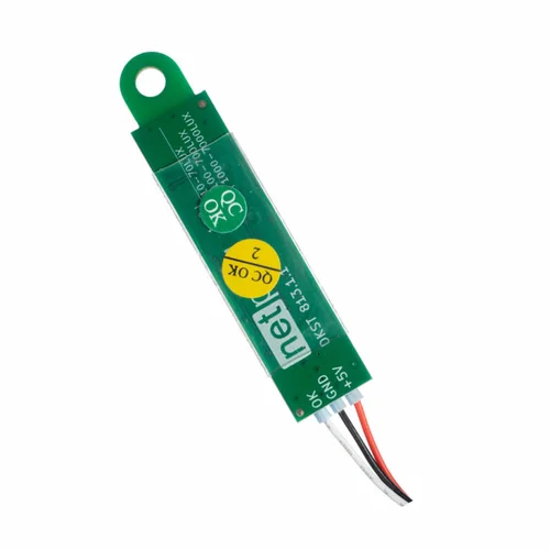

Устройство выполнено на электронной плате в компактном исполнении шириной 15 мм и длиной 68 мм. С целью повышения надежности электронные компоненты датчика закрыты полимерной пленкой, для удобства монтажа в корпусе датчика выполнено отверстие диаметром 5 мм, а также нанесена самоклеящаяся поверхность.
На плате устройства присутствуют два светодиода индикации рабочего режима, зеленый — «день», красный — «ночь». Конструкция устройства включает в себя переключатель уровней SW, который переключает измеряющий сенсор на разные диапазоны срабатывания, а также подстроечный потенциометр RV1 для корректировки срабатывания датчика.

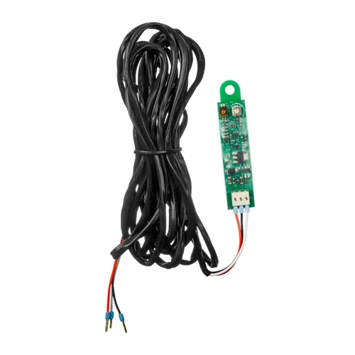

Длина шлейфа от датчика до хостового устройства не должна превышать 100 м. При необходимости длину родного шлейфа можно нарастить удлинителем шлейфа датчика RС, 4м или самостоятельно при помощи любого провода с сечением не менее 0,4 мм².
