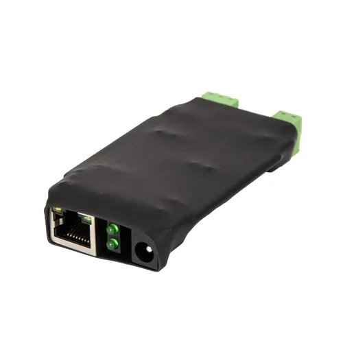

Преобразователь RS-485 в Ethernet, осуществляет двустороннюю прозрачную передачу данных между портами Ethernet ⇔ RS-485. Исполнение в термоусадке.

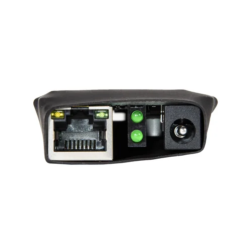

Универсальное питание DC 5-15В, через jack-разъём 2.5х5.5х11мм или клеммную колодку.

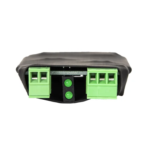

Коллеги, поправьте инструкцию, нет таблицы распиновки
NAG
23.12.2025, 06:45
Добрый день! В инструкции по быстрой установке на странице №6, на фото платы конвертера подписана распиновка разъёма RS485. Слева-направо: А, В, GND.

Добрый день! Как узнать куда подключать в клеммную колодку +12В и Gnd? В инструкции и паспорте отсутствует информация.
NAG
21.11.2024, 10:22
Добрый день! В инструкции по быстрой установке на странице 6 есть рисунок платы устройства (Рисунок 2) - на нём подписаны контакты разъёмов.
