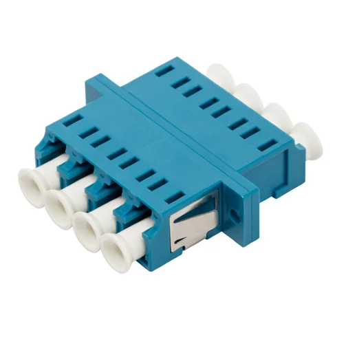

Оптоволоконный гибридный адаптер LC/LC QUAD для соединения разнотипных оптоволоконных разъемов.
Оптический адаптер SNR LC/LC-Q SM

Оптические адаптеры (розетки) предназначены для соединения или подключения разъемов, установленных на оптических соединительных и монтажных шнурах. Используются в патчпанелях оптических кроссов, активном оборудовании и измерительных приборах. Также служат для прецизионного центрирования наконечников разъемов. Наконечники центрируются в специальных втулках, которые для многомодовых адаптеров обычно изготавливаются из бронзы, а для одномодовых — из керамики.
Благодаря применению прецизионных направляющих гильз из циркониевой керамики дополнительные вносимые потери от адаптера не превышают 0,1-0,2 дБ.
