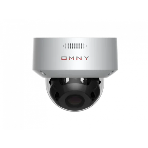

IP камера OMNY PRO M25E 2812 купольная 5Мп (2608x1960) 20к/с, 2.8-12мм мотор., F1.6-3.3, EasyMic, встр.микр, 802.3af A/B, 12±1В DC, ИК до 50м
IP камера OMNY PRO M2O2B 2812 купольная 2Мп (1920х1080) 30к/с, 2.8-12мм мотор, F1.28-F2.2, EasyMic, аудиовых., встр.микр, дин-к, 802.3af A/B, 12±1В DC
OMNY PRO
Характеристики хранилища8-128Гб MicroSD, MicroSDHC, MicroSDXC
Общее
Тип камерыКупольная
Размер матрицы, дюйм1/2.8
ИК-подсветка до, м20
ANRда, только с видеорегистраторами OMNY
Аналитика
Базовая аналитикаПересечение линии, двойной линии, Охрана периметра Толпа, Слоняющиеся,Бегущие, Оставленные предметы, Украденные предметы, Парковка, Подсчет людей, детекторы движения, лиц, саботажа камеры (расфокусировка и поворот от наблюдаемого объекта), закрытия, пропадание сигнала
Изображение и аудио
Улучшение изображенияBLC / EIS / SMART IR / HLC / DEFOG / RoI / 3D DNR / Режим "Коридор" / AGC / WDR WDR 140dB
WDRWDR 120dB
Мин. освещенность цвет, Лк0.0004
Мин. освещенность ЧБ, Лк0.0001
ВидеоКодекH.265/H.264(HP/MP/BP)/MJPEG
Макс. разрешение, Мп2
Первый поток1920x1080 30кс
Второй поток4CIF/2CIF/CIF/VGA 30кс
Третий поток4CIF/2CIF/CIF 30кс
БитрейтH.265/H.264(HP, MP, BP): 32-16384Кбит/с MJPEG: 128-30720Кбит/с
Аудио интерфейсымикрофон / динамик / аудиовыход / EasyMic
АудиоКодекG.711 A/U, ADPCM, AAC
Оптика
Фокусное расстояние объектива, мм2.8; 12
Тип объективамоторизованный
Тип крепления объективаD14
Диафрагмаавтоматическая, DC-Iris
Апертура, FF1.28-F2.2
Горизонтальный угол обзора,°103.3-37.5
Сеть
Протоколы сетевыеONVIF (PROFILE S/T), SDK, CGI, P2P, TCP/IP,
ICMP, HTTP, HTTPS, DHCP, DNS, DDNS,
MULTICAST, UPnP, FTP, IPV4, NTP, RTSP, SMTP,
IGMP, QoS, PPPoE
Сетевые интерфейсы100/1000Base-T; 1000Base-X
Сетевое хранение данныхNFS (с SD картой снимки и видео, без SD карты только снимки), FTP (снимки)
Wi-Fi в камеренет
Подключения и интерфейсы
Количество пользователей8
Одновременных подключений7
ПО для ПКNetVideo (Windows)
Приложение для смартфонаVideoSight (iOS / Android)
БраузерыH.264 - браузеры с поддержкой Flash. H.265/MJPEG - IE выше 8.0
Локальное хранилищеMicroSD
Тревожный вход/выход2/1
RS485/RS2321/0
Питание
Питание802.3af; 12В DC
Потребляемая мощность, Вт11.5
Защита от статических разрядовIEC-61000-4-5 , IEC-61000-4-2
Грозозащитадо 2000В
Эксплуатация
ПылевлагозащитаIP67
ВандалостойкостьIK10
Работа при температуре ниже -40°Cнет
Рабочая температура, °Cот -35 до 65
Холодный старт, Cот -35
Допустимая ОВ0%-95%
Размеры, ммØ143 x 124
ВЕС, КГ1.3
Материал корпусаМеталл
