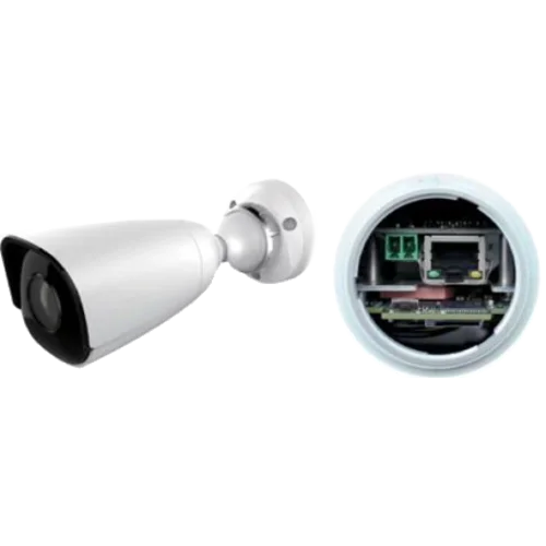

Обновленная камера OMNY PRO серии Альфа в корпусе А5 пришла на замену всем любимым OMNY 200 PRO и OMNY 500 PRO. Убрав недостоинства и сохранив лучшие моменты прежних устройств, мы вновь сделали для Вас продукт, с которым будет приятно работать.
Преимущества и новшества:

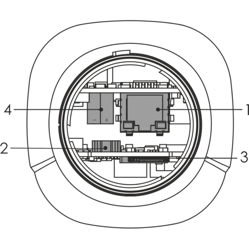

  • Обновленный миниатюрный дизайн мини-камеры со встроенными коннекторами. Теперь уличные камеры OMNY PRO серии Альфа имеют герметичный кабельный ввод PG7 с удобной заглушкой, а все разъемы, кнопка сброса и слот под SD-карту - встроенные. Больше никаких "хвостов" у камер для исключения некорректного монтажа уже на этапе производства.
  1. Сетевой порт. Поддержка PoE 802.3af A/B.
  2. Кнопка сброса RESET. Удерживать 15 секунд при работающей камере.
  3. Слот для карты памяти microSD 8-128Гб.
  4. Клеммник вход 12В DC.
