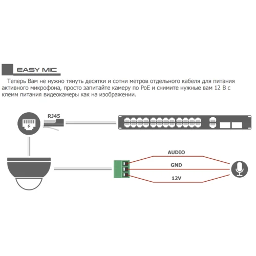

  • EasyMic + встроенный микрофон. А1 камеры OMNY PRO серии Альфа имеют не только качественный встроенный микрофон, но и возможность подключения сторонних активных аудио устройств с помощью функции EasyMic.

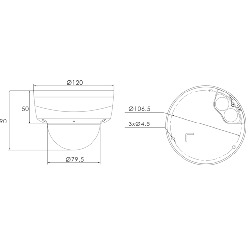

Размеры, ммØ120 x 90
