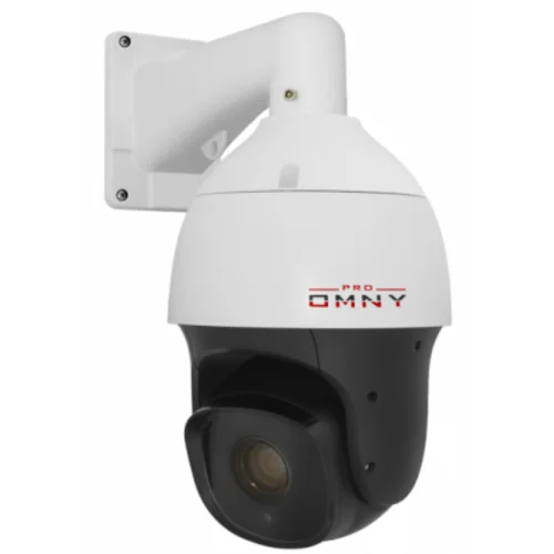

Поворотная камера OMNY F15A x30 v2 5Мп с 30х оптическим увеличением c ИК подсветкой, наст. кронтш в комплекте, 24VAC
OMNY PRO
OMNY F15A x30 v2
029824
