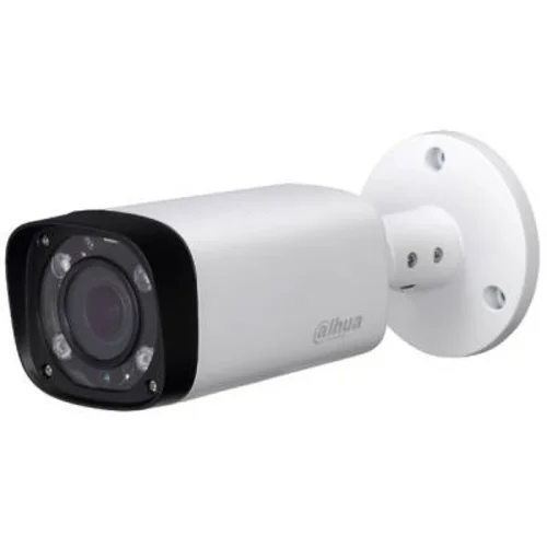

DH-HAC-HFW2231RP-Z-IRE6 - профессиональная цилиндрическая видеокамера формата HDCVI, которая устанавливается как внутри помещения, так и за его пределами. 2.1Мп CMOS матрица 1/2.8" камеры работает с разрешением 1080Р при частоте кадров 25к/с. Максимальная дальность передачи сигнала видео формата HDCVI по коаксиальному кабелю - 800 метров, через кабель UTP - 300 метров. Для наблюдения в условиях плохой освещенности камера переходит в черно-белый режим и включается ИК-подсветка - это позволяет получать хорошую картинку на расстоянии до 60 метров.
Технология Smart ИК обеспечивает единообразную яркость черно-белого изображения при низкой освещенности. Особенностью такой подсветки является регулирование интенсивности инфракрасных светодиодов камеры для компенсации расстояния до объекта, предотвращает засветку объекта. Также камера имеет моторизованный объектив с электроприводом и переменным фокусным расстоянием от 2.7мм до 13.5мм, обеспечивающий дистанционное изменение угла зрения камеры в пределах 102°~29° по горизонтали.
Технология HDCVI поддерживает одновременную передачу 4 типов сигнала: видео, аудио, управление и питание по коаксиальному кабелю. Двухполосная передача данных позволяет камере HDCVI взаимодействовать с HCVR, передавая информацию о событиях или управление. Технология HDCVI гарантирует передачу в режиме реального времени на большом расстоянии без каких-либо потерь.
Внедренная ведущая в индустрии технология WDR, позволяет достигать яркие кадры при условиях большой интенсивности контрастности освещения. Расширенный диапазон WDR (120дБ) оптимизирует как яркие, так и темные участки кадра, и обеспечивает качественное изображение при сильной засветке кадра.
