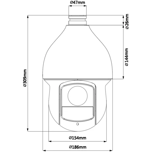

Фокусное расстояние объектива, мм135; 4.5
Оптическое увеличение, кратность30
Тип объективатрансфокатор
Горизонтальный угол обзора,°60-2.2
PTZ
Стеклоочистительнет
Питание
Питание24В AC; 802.3at
Потребляемая мощность, Вт23
