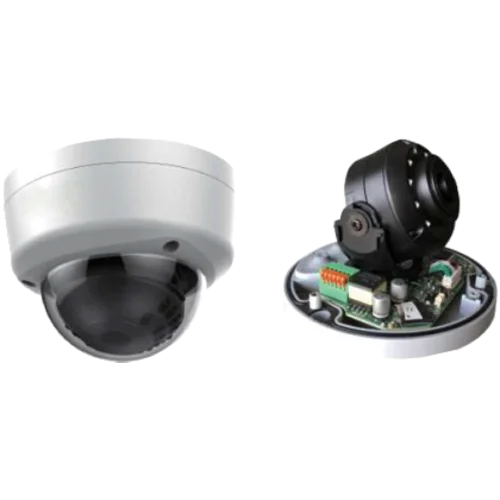

Обновленная камера OMNY PRO серии Альфа в корпусе А1 пришла на замену всем любимым OMNY 404M PRO и OMNY 606M PRO. Убрав недостоинства и сохранив лучшие моменты прежних устройств, мы вновь сделали для Вас продукт, с которым будет приятно работать.
Преимущества и новшества:
  • Обновленный миниатюрный дизайн внутренней камеры со встроенными коннекторами и микрофоном.
Мы учли Ваши пожелания к нашим устройствам. Теперь камера в новом корпусе А1 имеет герметичный пробивной кабельный ввод PG7, а все разъемы, кнопка сброса и слот под SD-карту - встроенные. Больше никаких "хвостов" у камер для исключения некорректного монтажа уже на этапе производства.
Повышена надежность за счет изменения материала основания камеры с пластика на металл для улучшенного теплоотвода от плат устройства и процессора.

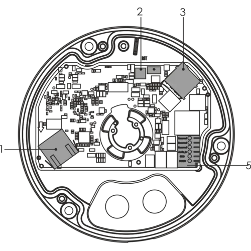

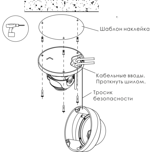

1. Сетевой порт. Поддержка PoE 802.3af A/B.
2. Кнопка сброса RESET. Удерживать 15 секунд при работающей камере.
3. Слот для карты памяти microSD 8-128Гб.
5. Клеммник вход 12В DC.
  • Присутствие слота под SD-карту 8-128Гб (MicroSD/SDHC/SDCX).
  • Встроенная кнопка сброса на заводские настройки. Отсутствие кнопки сброса на наших камерах часто являлось спорным моментом, - некоторым нашим клиентам не всегда было удобно при монтаже и пусконаладке, эксплуатации, обслуживании.

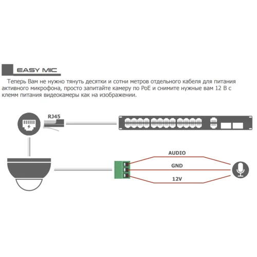

  • EasyMic + встроенный микрофон. А1 камеры OMNY PRO серии Альфа имеют не только качественный встроенный микрофон, но и возможность подключения сторонних активных аудио устройств с помощью функции EasyMic.
