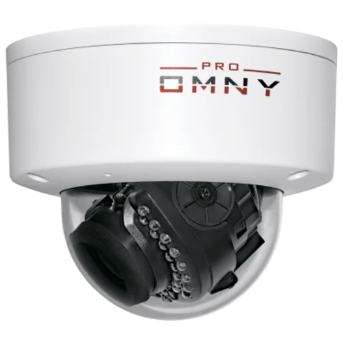

Проектная купольная IP камера OMNY 3000 PRO 3Мп/25кс, H.265, управл. IR, моториз.объектив 2.8-12мм, 12В/PoE, встроенный микрофон
OMNY PRO
OMNY 3000 PRO
018852
Характеристики хранилища8-128Гб MicroSD, MicroSDHC, MicroSDXC
Общее
Тип камерыкупольная
Особенностьвысокая чувствительность
Размер матрицы, дюйм1/2.8
ИК-подсветка до, м30
Управляемая ИК-подсветка из WEBда
ANRда, только с видеорегистраторами OMNY
Подключения и интерфейсы
Аналоговый видеовыход BNCCVBS для настройки
Количество пользователей8
Одновременных подключений4
ПО для ПКNetVideo (Windows)
Приложение для смартфонаVideoSight (iOS / Android)
БраузерыIE выше 8.0
Локальное хранилищеMicroSD
Тревожный вход/выход2/1
RS485/RS2321/0
Аналитика
Базовая аналитикаПересечение линии, двойной линии, Охрана периметра Толпа, Слоняющиеся,Бегущие, Оставленные предметы, Украденные предметы, Парковка, Подсчет людей, детекторы движения, лиц, саботажа камеры (расфокусировка и поворот от наблюдаемого объекта), закрытия, пропадание сигнала и нахождения на рабочем месте
Изображение и аудио
Улучшение изображенияDEFOG / BLC / AGC / RoI / 3D DNR / Режим "Коридор" / EIS / HLC / SMART IR
WDRWDR 120dB
Мин. освещенность цвет, Лк0.05
Мин. освещенность ЧБ, Лк0.005
ВидеоКодекH.265/H.264(HP/MP/BP)/MJPEG
Макс. разрешение, Мп3
не менее 50к/с для 1080pда
Первый поток2048x1536 30кс; 1920x1080 60кс
Второй поток4CIF 30кс
Третий поток720p 30кс
БитрейтH.265/H.264(HP, MP, BP): 128-16384Кбит/с, MJPEG: 128-30720Кбит/с
Аудио интерфейсыаудиовыход / аудиовход
АудиоКодекG.711 A/U, ADPCM, AAC (8, 32, 48кГц)
Оптика
Фокусное расстояние объектива, мм12; 2.8
Тип объективамоторизованный
Тип крепления объективаD14
Диафрагмаавтоматическая, DC-Iris
Апертура, FF1.4
Горизонтальный угол обзора,°87-31
Сеть
Протоколы сетевыеONVIF, RTSP, TCP, UDP, HTTP, HTTPS, MULTICAST, UPnP, DHCP, PPPoE, DDNS, NFS, FTP, NTP, RTP, SNMP, SMTP, SVC, CGI
Сетевые интерфейсы10/100BASE-T
Сетевое хранение данныхNFS (с SD картой снимки и видео, без SD карты только снимки), FTP (снимки)
Wi-Fi в камеренет
Питание
Питание12В DC; 802.3af; 24В AC
Потребляемая мощность, Вт11
Защита от статических разрядовIEC-61000-4-5 , IEC-61000-4-2
Грозозащитадо 2000В
Эксплуатация
ПылевлагозащитаIP66
ВандалостойкостьIK10
Работа при температуре ниже -40°Cнет
Рабочая температура, °Cот -40 до 65
Холодный старт, Cот -40
Допустимая ОВ0%-95%
Размеры, ммØ150 x 122
ВЕС, КГ0.85
Материал корпусаМеталл+поликарбонат
Комплект поставкиКамера - 1шт
Паспорт устройства - 1шт
Кабельный ввод на 4 кабеля - 1шт
Компакт-диск - 1 шт
Саморез с дюбелем - 4шт
Шестигранник - 1шт
Шаблон для сверления - 1шт
Диагностический патчкорд BNC - 1шт
