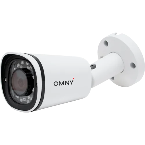

IP камера OMNY BASE miniBullet5E-WDU минибуллет 5Мп (2592x1944) 25к/с, 2.8мм, F1.8, 802.3af A/B, 12±1В DC, ИК до 30м, WDR 120db, USB2.0, EasyMic
Аналоги
Характеристики хранилищаUSB 2.0 от 8Гб
Общее
Тип камерыбуллет
Особенностьэконом
Размер матрицы, дюйм1/2.8
МатрицаIMX335
ПроцессорMSC337DM
ИК-подсветка до, м30
Управляемая ИК-подсветка из WEBнет
ANRнет
Подключения и интерфейсы
Аналоговый видеовыход BNCнет
Количество пользователей8
Одновременных подключений8
ПО для ПКбесплатное ПО для ПК (Windows, Linux, Mac OS)
Приложение для смартфонаБез p2p
БраузерыIE выше 8.0 c ActiveX, другие бразуеры с поддержкой HTML5
Локальное хранилищеUSB
Тревожный вход/выходнет
Аналитика
Базовая аналитикадетектор движения и саботажа
Изображение и аудио
Улучшение изображения3D DNR / RoI / DEFOG / BLC
WDRWDR 120dB
Мин. освещенность цвет, Лк0.005
Мин. освещенность ЧБ, Лк0.001
ВидеоКодекH.265/H.264(HP/MP/BP)
Макс. разрешение, Мп5
Первый поток2592x1944 25кс
Второй поток4CIF/VGA/HVGA/CIF 15кс
Третий потокD1 (MJEPG, 1к/с)
БитрейтH.265/H.264: 256-8000Кбит/с, MJPEG: 50-1000Кбит/с
Аудио интерфейсыEasyMic
АудиоКодекG.711 A/U, AAC
Оптика
Фокусное расстояние объектива, мм2.8
Тип объективафиксированный
Тип крепления объективаМ12
Диафрагмафиксированная
Апертура, FF1.8
Горизонтальный угол обзора,°99.4
Сеть

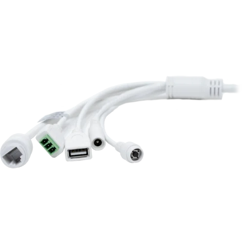

Протоколы сетевыеIPv4/v6, RTМп/RTSP/RTP/RTCP, TCP/UDP, HTTP, DHCP, DNS, FTP, DDNS, PPPOE, SMTP, SNMP, UPnP, ONVIF 2.4, HTTP, CGI
Сетевые интерфейсы10/100BASE-T
Сетевое хранение данныхFTP (Только снимки)
Wi-Fi в камеренет
Питание
Питание802.3af; 12В DC
Потребляемая мощность, Вт8.8
Защита от статических разрядовдо 6000В (IEC 61000-4-5-2014)
Грозозащитадо 4000В (IEC 61000-4-5-2014)
Эксплуатация
ПылевлагозащитаIP67
ВандалостойкостьIK09
Работа при температуре ниже -40°Cнет
Рабочая температура, °Cот -40 до 60
Холодный старт, Cот -40
Допустимая ОВ10%-90%
Размеры, мм65 x 66 x 172
ВЕС, КГ0.45
Материал корпусаМеталл
