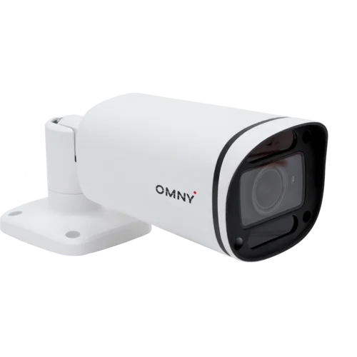

IP камера OMNY ViBe5EZ-WDU серии BASE, буллет, 2592x1944 25кс, 2.7;13.5мм моторизованный, EasyMic, 12В DC; 802.3af, ИК до 50м, WDR 120dB, USB2.0
IP камера OMNY BASE ViBe5EZ-WDU, буллет, 5Мп (2592x1944), 30к/с, 2.7-13.5мм мотор. объектив, EasyMic, 12В DC, 802.3af, ИК до 50м, WDR 120dB, USB2.0
OMNY BASE
Характеристики хранилищаUSB 2.0 от 8Гб
Общее
Тип камерыБуллет
Размер матрицы, дюйм1/2.8
МатрицаIMX335
ПроцессорMSC337DM
ИК-подсветка до, м50
Управляемая ИК-подсветка из WEBнет
ANRнет
Подключения и интерфейсы
Аналоговый видеовыход BNCнет
Количество пользователей8
Одновременных подключений8
ПО для ПКбесплатное ПО для ПК (Windows, Linux, Mac OS)
Приложение для смартфонаБез p2p
БраузерыIE выше 8.0 c ActiveX, другие бразуеры с поддержкой HTML5
Локальное хранилищеUSB
Тревожный вход/выходнет
Аналитика
Базовая аналитикадетектор движения и саботажа
Изображение и аудио
Улучшение изображения3D DNR / RoI / DEFOG / BLC / LDC
WDRWDR 120dB
Мин. освещенность цвет, Лк0.005
Мин. освещенность ЧБ, Лк0.001
ВидеоКодекH.265/H.264(HP/MP/BP)/MJPEG
Макс. разрешение, Мп5
Первый поток2592x1944 25кс
Второй поток4CIF/VGA/HVGA/CIF 25кс
Третий потокD1 (MJEPG, 1к/с)
БитрейтH.265/H.264: 256-8000Кбит/с, MJPEG: 50-1000Кбит/с
Аудио интерфейсыEasyMic
АудиоКодекG.711 A/U, AAC
Оптика
Фокусное расстояние объектива, мм2.7; 13.5
Тип объективамоторизованный
Тип крепления объективаM12
Диафрагмафиксированная
Апертура, FF1.2
Горизонтальный угол обзора,°94.5-29.8
Сеть
Протоколы сетевыеIPv4/v6, RTMP/RTSP/RTP/RTCP, TCP/UDP, HTTP, DHCP, DNS, FTP, DDNS, PPPOE, SMTP, SNMP, UPnP, ONVIF 2.4, HTTP, CGI, Push-модуль для Macroscop Cloud
Сетевые интерфейсы10/100BASE-T
Сетевое хранение данныхFTP (Только снимки)
Wi-Fi в камеренет
Питание
Питание802.3af; 12В DC
Потребляемая мощность, Вт10.5
Защита от статических разрядовдо 6000В (IEC 61000-4-5-2014)
Грозозащитадо 4000В (IEC 61000-4-5-2014)
Эксплуатация
ПылевлагозащитаIP67
ВандалостойкостьIK09
Работа при температуре ниже -40°Cнет
Рабочая температура, °Cот -40 до 60
Холодный старт, Cот -40
Допустимая ОВ10%-90%
Размеры, мм280 x 82 x 85
ВЕС, КГ0.95
Материал корпусаМеталл
Комплект поставкиКамера - 1 шт
Паспорт устройства - 1 шт
Компакт-диск - 1 шт
Саморез - 4 шт
Дюбель - 4 шт
Влагозащитный колпачок - 1 шт
Шестигранник - 1 шт
