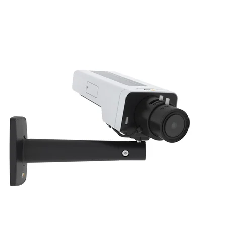

| Общие | |
| Характеристики хранилища | microSD/microSDHC/microSDXC |
| Общее | |
| Тип камеры | корпусная |
| Формат выходного сигнала камеры | IP |
| Размер матрицы, дюйм | 1/1.8" |
| ИК-подсветка до, м | 0 |
| Управляемая ИК-подсветка из WEB | нет |
| ANR | нет |
| Подключения и интерфейсы | |
| Аналоговый видеовыход BNC | нет |
| ПО для ПК | AXIS Companion, AXIS Camera Station |
| Приложение для смартфона | AXIS Companion, AXIS Camera Station |
| Локальное хранилище | MicroSD |
| Тревожный вход/выход | 6/2 |
| RS485/RS232 | 1/0 |
| Аналитика | |
| Базовая аналитика | Видеодетектор движения AXIS Video Motion Detection, активное оповещение при несанкционированных действиях, детектор звука Поддержка платформы AXIS Camera Application Platform, обеспечивающая установку приложений сторонних разработчиков |
| Изображение и аудио | |
| WDR | WDR 120dB |
| Мин. освещенность цвет, Лк | 0.15 |
| Мин. освещенность ЧБ, Лк | 0.03 |
| ВидеоКодек | H.264/H.265/MJPEG |
| Макс. разрешение, Мп | 8 |
| Аудио интерфейсы | аудиовыход / аудиовход |
| АудиоКодек | AAC LC 8/16/32/48 кГц, G.711 PCM 8 кГц, G.726 ADPCM 8 кГц, Opus 8/16/48 кГц, LPCM 48 кГц |
| Оптика | |
| Режим "День/ночь" | механический ИК фильтр |
| Фокусное расстояние объектива, мм | 10; 3.9 |
| Тип объектива | ручной |
| Тип крепления объектива | C/CS-mount |
| Диафрагма | автоматическая, P-Iris |
| Апертура, F | F1.5 |
| Горизонтальный угол обзора,° | 119-45 |
| Вертикальный угол обзора,° | 62–25 |
| PTZ | |
| Поворот | Цифровое управление панорамированием, наклоном и зумом Загружаемый драйвер PTZ |
| Наклон | Цифровое управление панорамированием, наклоном и зумом Загружаемый драйвер PTZ |
| Сеть | |
| Протоколы сетевые | IPv4, IPv6 USGv6, HTTP, HTTPSa , SSL/TLSa , QoS Layer 3 DiffServ, FTP, CIFS/SMB, SMTP, Bonjour, UPnP™, SNMP v1/v2c/v3 (MIB-II), DNS, DynDNS, NTP, RTSP, RTP, SRTP, SFTP, TCP, UDP, IGMP, RTCP, ICMP, DHCP, ARP, SOCKS, SSH, LLDP, MQTT |
| Сетевые интерфейсы | 10BASE-T/100BASE-TX/1000BASE-T |
| Сетевое хранение данных | NAS |
| Wi-Fi в камере | нет |
| Питание | |
| Питание | 802.3at; 12–28В DC |
| Потребляемая мощность, Вт | 10.7 |
| Эксплуатация | |
| Пылевлагозащита | нет |
| Вандалостойкость | нет |
| Работа при температуре ниже -40°C | нет |
| Рабочая температура, °C | от -10 до 55 |
| Холодный старт, C | от -10 |
| Допустимая ОВ | 10%-85% |
| Размеры, мм | 214 x 80 x 57 |
| ВЕС, КГ | 0.75 |
| Материал корпуса | Металл(цинк) |
| Комплект поставки | Комплект разъемов, руководство по установке, лицензия на декодер для Windows® на 1 пользователя, штатив, угловой ключ Resistorx® TR20, угловой ключ Torx® T6 |
