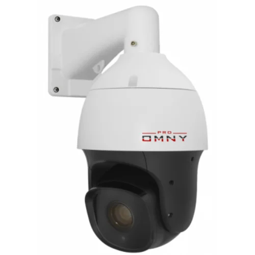

Поворотная камера OMNY F12A x33 2Мп с 33х оптическим увеличением, c ИК подсветкой, наст. кронтш в комплекте, PoE+, 24V, аудио вх. и вых

Тип камерыСкоростная поворотная
Размер матрицы, дюйм1/2.8
МатрицаMN34422
ИК-подсветка до, м150
Управляемая ИК-подсветка из WEBда
