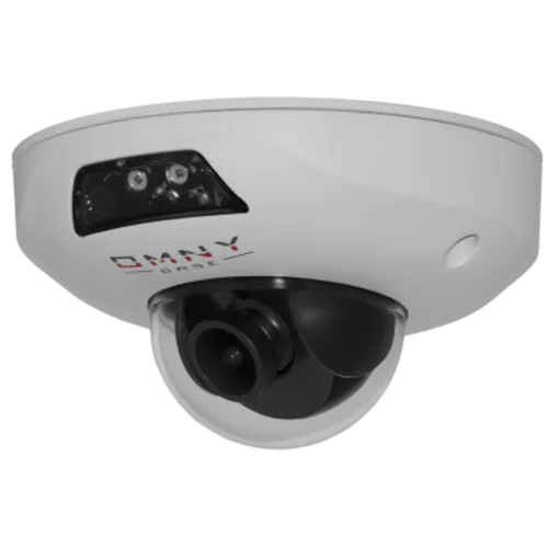

Линейка устройств OMNY BASE - бюджетный спектр оборудования под реализацию базовых задач видеонаблюдения. Камеры удешевлены за счет затрат на видеоаналитику, дополнительных функций и особенностей, которые можно найти в серии PRO.
miniDome4A - миниатюрная купольная сетевая камера линейки OMNY BASE для внутренней эксплуатации.
- Один из самых широкоугольных объективов на рынке: 1.7 мм с углом обзора 117°
- Вандалозащищенное исполнение IK10 с пылевлагозащитой уровня IP66
- ИК-подсветка двумя LED-светодиодами, до 15м
- Поддержка PoE 802.3af и полная совместимость с устройствами POWERTONE.
- Функции улучшения изображения для достижения картинки под нужды вашей сцены
- Лучше других камер подхзодит для применения в лифтах: очень широкий угол обзора, почти фишай, но без искривлений как у фишай.

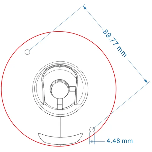

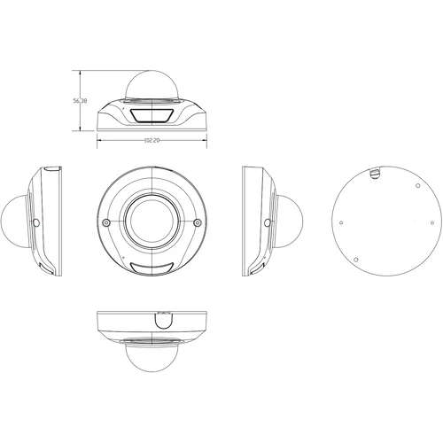

| Размеры, мм | Ø102 x 56 |
| ВЕС, КГ | 0.45 |
| Материал корпуса | Металл+поликарбонат |
| Комплект поставки | Камера - 1 шт Паспорт устройства - 1 шт Компакт-диск - 1 шт Саморез с дюбелем - 2 шт Влагозащитный колпачок - 1 шт Шестигранник - 1 шт Шаблон для сверления - 1шт |
