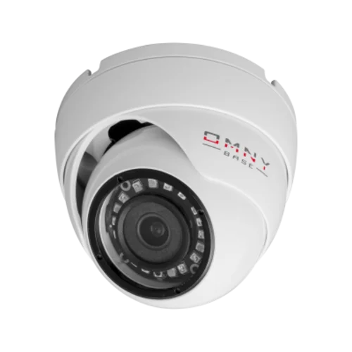

Характеристики хранилищаUSB 2.0 от 8Гб
Общее
Тип камерыкупольная
Размер матрицы, дюйм1/3
МатрицаOV4689
Процессор3516DV100
ИК-подсветка до, м25
Управляемая ИК-подсветка из WEBнет
ANRнет
Подключения и интерфейсы
Аналоговый видеовыход BNCнет
Количество пользователей8
Одновременных подключений8
ПО для ПКбесплатное ПО для ПК (Windows, Linux, Mac OS)
Приложение для смартфонаБез p2p
БраузерыIE выше 8.0 c ActiveX, другие бразуеры с поддержкой HTML5
Локальное хранилищеUSB
Тревожный вход/выходнет
Аналитика
Базовая аналитикадетектор движения и саботажа
Изображение и аудио
Улучшение изображенияAGC / Режим "Коридор" / 3D DNR / RoI / DEFOG / BLC / LDC
WDRWDR 120dB
Мин. освещенность цвет, Лк0.05
Мин. освещенность ЧБ, Лк0.005
ВидеоКодекH.265/H.264(HP/MP/BP)/MJPEG
Макс. разрешение, Мп4
Первый поток2592x1520 20кс
Второй поток4CIF/VGA/HVGA/CIF 25кс
Третий поток4Мп (MJPEG, 1-5кс)
БитрейтH.265/H.264: 256-8000Кбит/с, MJPEG: 50-1000Кбит/с
Аудио интерфейсыEasyMic
АудиоКодекG.711 A/U, AAC
Оптика
Фокусное расстояние объектива, мм2.8
Тип объективафиксированный
Тип крепления объективаM12
Диафрагмафиксированная
Апертура, FF1.8
Горизонтальный угол обзора,°92
Сеть
Протоколы сетевыеIPv4/v6, RTMP/RTSP/RTP/RTCP, TCP/UDP, HTTP, DHCP, DNS, FTP, DDNS, PPPOE, SMTP, SNMP, UPnP, ONVIF 2.4, HTTP, CGI, Push-модуль для Macroscop Cloud
Сетевые интерфейсы10/100BASE-T
Сетевое хранение данныхнет
Wi-Fi в камеренет
Питание
Питание802.3af; 12В DC
Потребляемая мощность, Вт4
Защита от статических разрядовдо 6000В (IEC 61000-4-5-2014)
Грозозащитадо 4000В (IEC 61000-4-5-2014)
Эксплуатация
ПылевлагозащитаIP66
Вандалостойкостьнет
Работа при температуре ниже -40°Cнет
Рабочая температура, °Cот -40 до 60
Холодный старт, Cот -40
Допустимая ОВ10%-90%
Размеры, ммØ94 x 80
ВЕС, КГ0.45
Материал корпусаМеталл
Комплект поставкиКамера - 1 шт
Влагозащитный колпачок - 1 шт
Паспорт устройства - 1 шт
Компакт-диск - 1 шт
Саморез с дюбелем - 3 шт
Шестигранник - 1 шт
