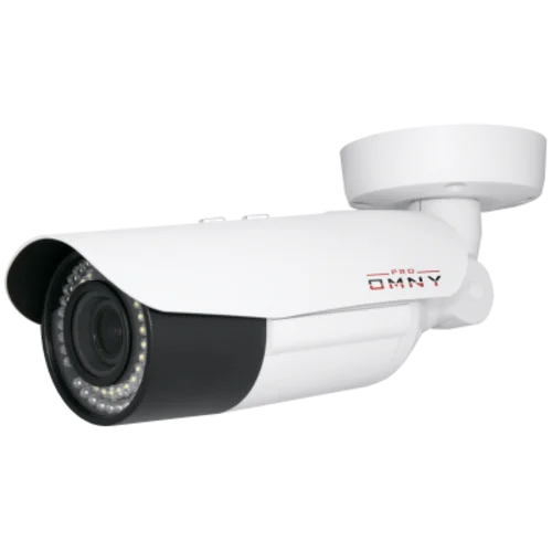

Проектная вариофокальная 3Мп камера OMNY 1000 PRO с Real WDR подойдет как для установки просмотра за периметром, так и при использовании в системах распознавания автономеров, быстро движущихся объектов и любых других сложных применений.
Проектная уличная IP камера видеонаблюдения OMNY 1000 PRO 3Мп/25кс, H.265, управл. IR, моториз.объектив 2.8-12мм, PoE, с кронштейном.
