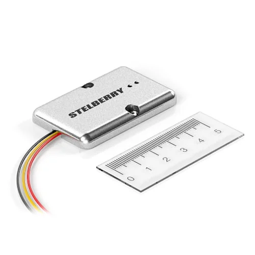

Активный всенаправленный микрофон Stelberry M-75HD в алюминиевом корпусе предназначен для систем видеонаблюдения и разработан для записи преимущественно речевого диапазона. Миниатюрный и высокочувствительный MEMS-капсюль с отношением сигнал/шум 75дБ, как у студийных микрофонов, обеспечивает качественную и разборчивую запись речи. Максимальная акустическая дальность — 30м. Площадь прослушивания до границы чувствительности при размещении устройства в центре помещения — 2800м², в углу — 700м².
Основные параметры:
- Совместимость с любыми IP-камерами и видеорегистраторами, оснащенными линейным аудиовходом.
- Подключение к IP-камерам с комбинированным аудиовходом посредством переключателя (off/on) низкоомного выхода; режим аудиовхода камеры зависит от сопротивления, при низком — переходит в линейный.
- Отделение шума от речевого диапазона цифровым процессором (5 речевых фильтров, 12мГц); оцифровка аналогового сигнала от MEMS — на частоте 48кГц, в 24-битном формате.
- Автоматическая регулировка усиления (АРУ) — нормализация до заданного уровня процессором излишне тихих и громких звуков.
- Мгновенная настройка усиления двумя цифровыми АРУ, предельное усиление входного сигнала — в 350 раз.
- Интеллектуальная система цифровой АРУ, не реагирующая на случайные резкие звуки.
- Регулируемая чувствительность для настройки микрофона в помещениях с различными звуковыми условиями.
Предусмотрено отключение АРУ. Включенная, она устраняет искажения в сигнале при громких звуках, поддерживает сигнал на корректном уровне. Отключение нужно, когда микрофон воспринимает фоновый шум в качестве основного звука, что снижает разборчивость речи.
Задействована ветровая защита. В корпусе предусмотрены крепежные отверстия (саморезы и дюбели в комплекте). Рабочие температуры — 0 ºС... +40 °С. Питающее напряжение — 5.2В ~ 16В. Энергопотребление — 20мА. Размер — 40×19×5мм, вес — 10г.
