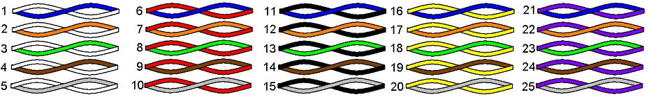

Цветовая маркировка
При разделке многопарных кабелей рекомендуется следовать универсальному цветовому коду, где пары маркируются двумя цветами: основным и дополнительным. Основные цвета – белый, красный, черный, желтый и фиолетовый (что бы было легче запомнить - Буратино Красил Чердак Желтым Фломастером), дополнительные – синий, оранжевый, зеленый, коричневый и серый (все в приведенном порядке). При этом первой монтируется проводник основного цвета, а второй — дополнительного. В итоге, регламентируется последовательность для 25 пар или для 50 проводников. Порядок следования пар в соответствии с цветовой кодировкой показан на рисунке.
В кабелях меньшей емкости, например 10 или 4 пары, используются цвета из начала последовательности, например в кабелях UTP 4×2 – начиная с бело-синей пары и до бело-коричневой. Кабели большей емкости обычно разбиты на десятки, и в них используются с бело-синей по красно-серую.
