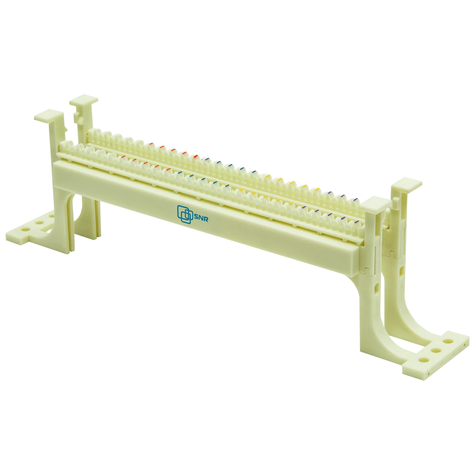

SNR-110C-WL-50P
006583
Кросс-панель тип 110 до 50 пар с ногами, для настенного монтажа
Кросс-панель тип 110 до 50 пар, настенный монтаж, с ногами

Кросс-панель тип 110 широко применяется при строительстве структурированной кабельной системы. Конструкция кроссов 110 позволяет производить монтаж каждой пары проводников отдельно, что способствует легкой и быстрой коммутации линий связи.
SNR-110C-WL-50P​ - кросс-панель с контактами IDC 110 (с ногами), предназначена для разделки в ней кабелей UTP категории 5е (максимум до 50 пар). Данная панель предназначена для настенного монтажа.
Заделка контактов производится при помощи ударного инструмента SNR-HT315DR с насадками SNR-HT-15B или SNR-HT-15D . Для удобства монтажа на контактной части панели через каждый 5 пар нанесены специальные метки.

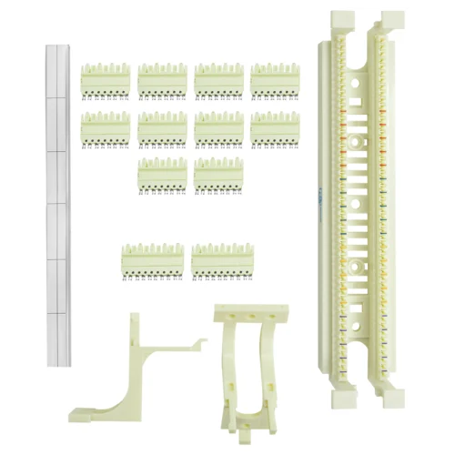

Комплект поставкиКросс-панель - 1 шт
Маркировочная этикетка с держателем - 1 шт
Соединительный блок на 4 пары - 10 шт
Соединительный блок на 5 пар - 2 шт
