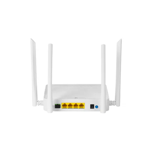

Абонентский терминал SNR GPON с 4 портами GE, WiFi 2.4/5ГГц
Абонентский терминал ONU GPON, 4 порта 10/100/1000Base-T, WiFi 2.4/5, С+
4 421 ₽
завтра, бесплатно
Отгрузим в ТК для доставки: 10 ноября
Абонентское устройство GPON ONT (Optical Network Terminal) поддерживает 1 порт GPON (SC/APC). ONT имеет оптический порт класса С+, 4 порта 10/100/1000Base-T, WiFi 802.11ac (2.4/5Ghz)
Типы абонентских устройств ONU/ONTHGU(роутер)
Технология PONGPON
Wi-Fi на ONU2.4/5Ghz
Порт RFНет
Наличие POTS-портовНет
Тип коннектора PON-портаSC/APC
Тип транспондераС+
Минимально допустимый уровень RX для ONU-28
Максимально допустимый уровень RX для ONU-8
Интерфейсы 10/100/1000BaseT4
Блоки питания12V/1A
