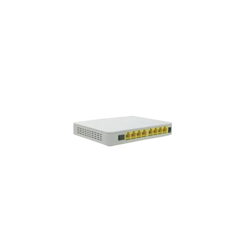

Абонентский терминал ONU GEPON, c 8 портами 10/100Base-T, совместимый с OLT BDCOM
Абонентский терминал ONU GEPON, 8 портов 10/100Base-T, совместим с BDCOM
3 403
завтра, бесплатно
Отгрузим в ТК для доставки: 4 сентября
Устройствa, относящиеся к группе ONU– это терминальное абонентское оборудование Optical Network Unit, работающее по технологии Gigabit Ethernet Passive Optical Network (GEPON, IEEE802.3ah), обеспечивающее сервис для абонентов по оптическому волокну. Устройства устанавливаются внутри помещения и могут монтироваться на стене или размещаться на столе. Абонентское оборудование предназначено для предоставления широкополосных услуг для частных пользователей. Абонентское устройство полностью совместимо с абонентскими терминалами (OLT) EPON BDCOM и EPON C-DATA
Типы абонентских устройств ONU/ONTSFU(мост)
Технология PONEPON (GEPON)
Wi-Fi на ONUНет
Порт RFНет
Тип коннектора PON-портаSC/UPC
Тип транспондераB+
Минимально допустимый уровень RX для ONU-27 dBm
Максимально допустимый уровень RX для ONU-8 dBm
Блоки питанияВнешний 12В 0,5A AC/DC
Интерфейсы 10/100BaseT8

Добрый день. В продолжение предыдущего вопроса, подскажите пожалуйста - ревизия абонентского устройства, с возможностью управления каждым портом присутствует в каталоге? Второй вопрос - устройство ONT SNR-ONU-EPON-8F-POE умеет управлять отдельно каждым портом?
NAG
03.08.2023, 06:04
Добрый день! Это проектные позиции, поэтому для получения устройства с возможность управления каждым портом достаточно сообщить об этом Вашему менеджеру. Артикул будет такой же.
Сергей-QS50940
18.05.2023, 11:46
Подскажите, в терминале можно привязать vlan на порт (каждому порту свой vlan)? Чем отличается от терминала SNR-ONU-EPON-8F-POE?
NAG
22.05.2023, 04:29
Добрый день! Существует 2 ревизии абонентских устройств, с возможностью управления каждым портом и нет. Поэтому при размещении заказа сообщите пожалуйста какая именно ревизия Вам нужна. ONT SNR-ONU-EPON-8F-POE отличается тем, что имеет поддержку POE.
