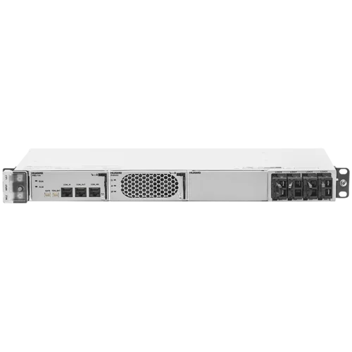

Huawei ETP48100-B1 1U, 48V, 1x50A  модульный преобразователь переменного тока AC/DC.
ETP48100-B1 предназначен для преобразования 220В сети общего пользования в постоянное напряжение -48В. Возможность использования  двух внутренних блоков питания предоставляет на выходе ток до 100А \ -48В. Все функциональные блоки имеют стандартный размер в 1U и могут быть установлены в 19-дюймовую стойку, либо шкаф.
Особенности:
  • Широкий диапазон входного напряжения (от 100В до 240В)
  • Широкий диапазон рабочей температуры (от -40°С до +75°С)
  • Возможность горячей замены блоков выпрямителя, обеспечивает простоту установки и обслуживания
  • Стандартная конструкция отлично подходит для различного применения
  • Компактный дизайн, экономит место и стоимость упаковки
  • Высокая эффективность работы выпрямителя (>96%) позволяет экономить электроэнергию
  • Поддержка мониторинга окружающей температуры
  • 2 слота под блоки питания по 50A каждый
  • 1 слот под модуль мониторинга
  • 4 выхода для нагрузки (Load1 - 25A), (Load2 - 25A), (Load3 - 25A), (Load4 - 25A)
