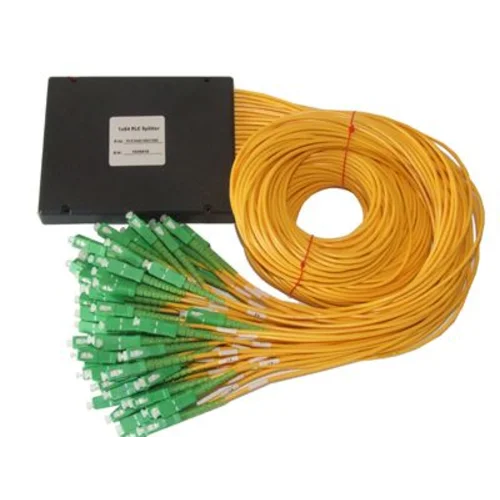

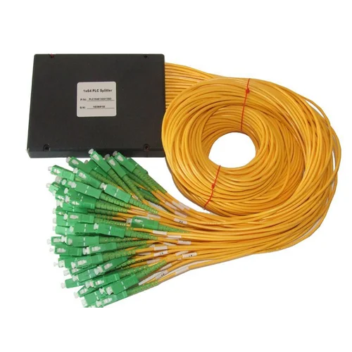

Планарный делитель на 64 отвода, оконцованный вилками SC/APC. В компактном пластиковом корпусе, 3.0мм оболочка.
