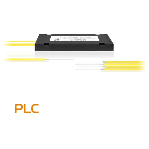

Планарный делитель на 4 отвода, неоконцованный. В компактном пластиковом корпусе, 2.0мм оболочка.
Делитель оптический планарный SNR-PLC-1x4, корпус, неоконцованный

Применение новейших пленочных технологий в построении оптических устройств позволяет изготавливать малогабаритные изделия с отличными характеристиками. PLC оптические делители характеризуются широкой полосой рабочего диапазона, стабильными параметрами, высокой надежностью.
Внимание! Вы можете заказать планарные делители в безкорпусном исполнении с оконцовкой оптическими коннекторами SC/APC, SC/UPC или без неё.
