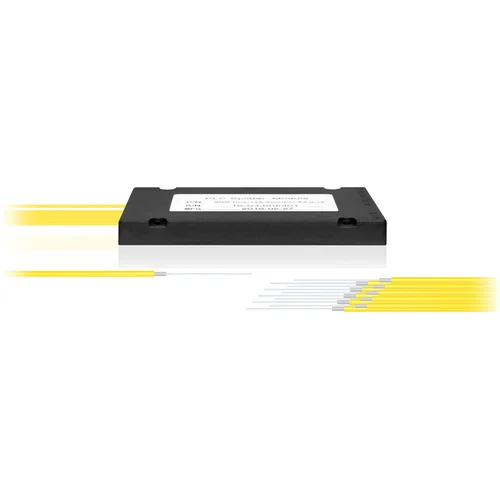

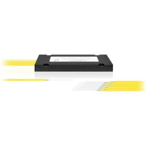

Одномодовые оптические делители (coupler) предназначены для ответвления оптической мощности в сетях кабельного телевидения, пассивных оптических сетях (PON), контрольно-измерительном оборудовании, в локальных сетях, и телекоммуникациях. Производятся с требуемым числом ответвлений (от 1 х 2 до 32 х 32) и делением мощности в разных процентных отношениях (с шагом 1 %). В зависимости от рабочей длины волны, делители производятся однооконные, оптимизированные для работы на одной длине волны 1310 или 1550 нм, двухоконные для работы на разных длинах волн одновременно в сетях с WDM, универсальные трехоконные на длинах волн 1310/1490/1550 нм.
Безкорпусный делитель с выводами в виде волокна 250 мкм или в буфере 0.9 мм, предназначенный для монтажа способом сварки. Производятся с различным соотношением деления с шагом 5% или 1% под заказ. Габаритные размеры делителя 3х54 мм, поэтому его как правило, устанавливают в сплайс-кассете оптического бокса, кросс- системы или муфты.
Возможна поставка делителей с заданными вами параметрами ответвления, с коннекторами SC или FC.
