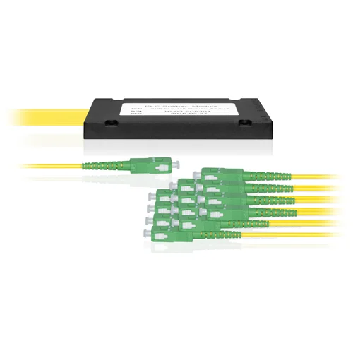

Делитель оптический одномодовый корпусный 1х12 single window (1310 nm) оконцован разъемами SC/APC
Делитель оптический корпусный single window 1х12 (1310nm) SC/APC
