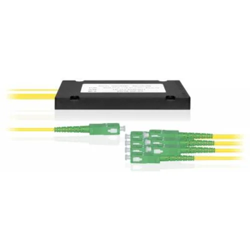

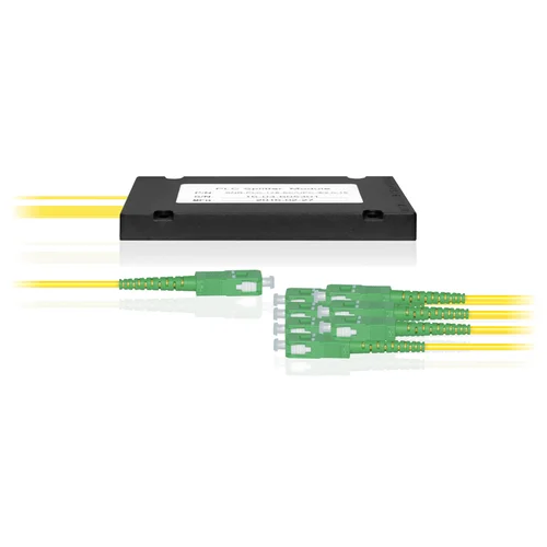

SNR-CPC-1x7-SC/APC
004101
Делитель оптический корпусный трехоконный 1х7 SC/APC
Одномодовые оптические делители (coupler) предназначены для ответвления оптической мощности в сетях кабельного телевидения, пассивных оптических сетях (PON), контрольно-измерительном оборудовании, в локальных сетях, и телекоммуникациях. Производятся с требуемым числом ответвлений (от 1 х 2 до 32 х 32) и делением мощности в разных процентных отношениях (с шагом 1 %). В зависимости от рабочей длины волны, делители производятся однооконные, оптимизированные для работы на одной длине волны 1310 или 1550 нм, двухоконные для работы на разных длинах волн одновременно в сетях с WDM, универсальные трехоконные на длинах волн 1310/1490/1550 нм.
Безкорпусный делитель с выводами в виде волокна 250 мкм или в буфере 0.9 мм, предназначенный для монтажа способом сварки. Производятся с различным соотношением деления с шагом 5% или 1% под заказ. Габаритные размеры делителя 3х54 мм, поэтому его как правило, устанавливают в сплайс-кассете оптического бокса, кросс- системы или муфты.
Возможна поставка делителей с заданными вами параметрами ответвления, с коннекторами SC или FC.
Достоинства:
  • Малые вносимые потери;
  • Большой коэффициент направленности;
  • Минимальные отклонения от заданного коэффициента ответвления;
  • Сохранение заявленных параметров в зависимости от ширины волнового спектра вводимого излучения;
  • Распределение мощности между выходными полюсами: равномерное и заданное заказчиком;
  • Рабочая длина волны: 1310, 1550 нм;
  • Возможна поставка неоконцованных, оконцованных разъемами любого типа делителей;
  • Низкий уровень PDL;
  • Хорошая стабильность.
Области использования:
  • Оптоволоконные коммуникационные системы;
  • Оптоволоконные сети CATV;
  • Оптоволоконное измерительное оборудование;
  • Оптоволоконные сенсоры;
  • Сети PON.
Технические параметры (на основании данных по делителям на 2 отвода):
Параметр Однооконный Двухоконный Трехоконный
Рабочая длина волны, нм 1310 или 1550 1310 и 1550 1310, 1490 и 1550
Ширина полосы, нм ±40
Коэффициент деления, % 1 ∼ 50
Избыточные потери, дБ ≤0.1 ≤0.15
PDL*, дБ ≤0.10 ≤0.15
Uniformity, дБ ≤0.5 ≤0.7
Направленность не менее, дБ 55 40
Температурный коэффициент (дБ/°С) ≤0.002
Рабочая температура, °С -40 ∼ +70
Соотношение деления, % Максимальные вносимые потери, Дб
однооконный двухоконный,
трехоконный
50/50 3.4/3.4 3.6/3.6
45/55 3.8/2.9 4.1/3.1
40/60 4.4/2.5 4.7/2.7
35/65 5.0/2.2 5.3/2.4
30/70 5.6/1.8 6.0/1.9
25/75 6.3/1.5 6.9/1.6
20/80 7.4/1.2 7.9/1.3
15/85 8.8/0.9 10.0/0.9
10/90 10.8/0.6 11.3/0.6
5/95 13.8/0.4 15.2/0.45
РазъемыSC/APC
Рабочий диапазон1310/1490/1550нм
ТипFBT
РавномерныйНет
Направленность40
Количество выходов усилителя7
Количество входов усилителя1
КорпусныеДа
