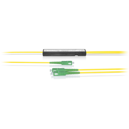

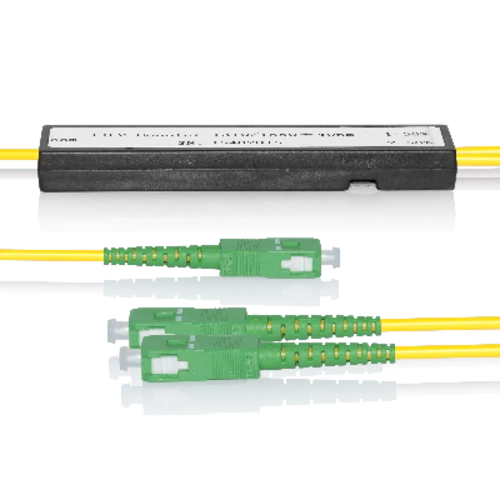

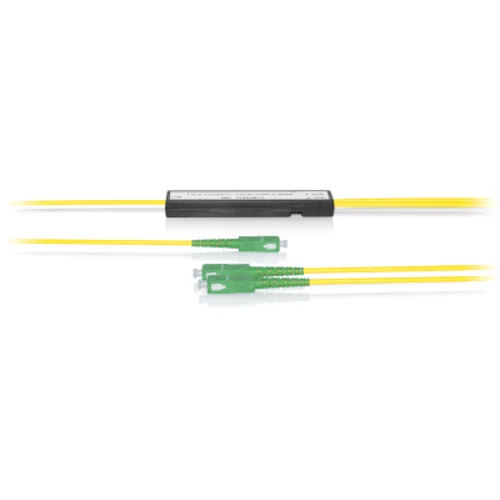

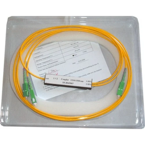

Делитель оптический одномодовый корпусный 1х2 трехоконный (1310/1490/1550 nm) оконцован разъемами SC/APC
Делитель оптический корпусный трехоконный 1х2 SC/APC
