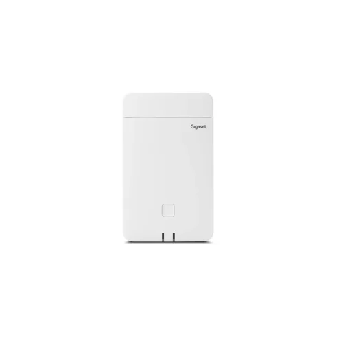

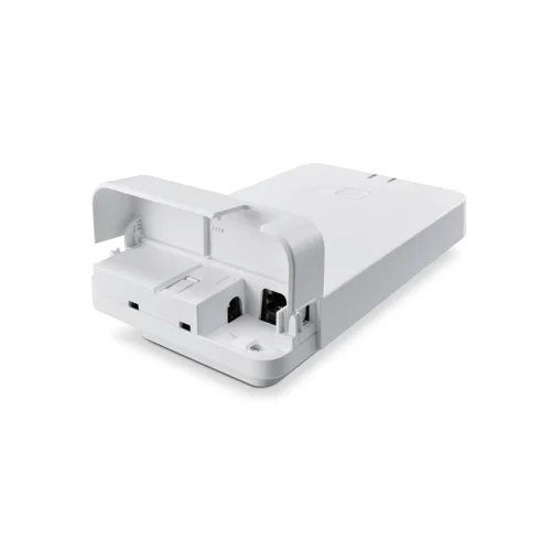

Gigaset N670 IP PRO — профессиональная базовая IP-DECT-станция, отвечающая самым высоким требованиям. Это удобное решение беспроводной телефонии, которое гарантирует одновременную работу до 20 пользователей и поддержку до 8 параллельных вызовов с превосходным качеством связи.
Gigaset N670IP PRO, базовая станция, синглсота DECT, Мини-мультисота DECT (до 3 б/с), до 20 трубок, POE
