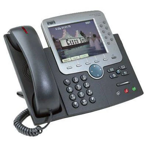

Технические характеристики Cisco CP-7970G
Физические характеристики:
Размеры (ширина x
глубина x высота), см:
26.67 x 15.24 x 23.1
Вес, кг: 1.8
Тип установки, особенности конструкции: • Корпус из ABS-пластика
• Подставка с возможностью наклона на 60°
• Возможность крепления на стене при помощи опциональных кронштейнов
Параметры питания: • Получение питания от любого коммутатора, совместимого с IEEE 802.3af PoE (класс III)
• IP-телефон Cisco 7970G может получать питание от коммутатора, поддерживающего предварительный стандарт Cisco PoE, и будет функционировать с уменьшенной яркостью при помощи согласования CDP для того, чтобы не превышать максимальную доступную мощность
• получение питания от блока питания CP-PWR-CUBE-3=
Возможности: • Сообщения:
Телефон обеспечивает прямой доступ к голосовой почте при помощи одного нажатия клавиши
• Директории:
Телефон идентифицирует входящие сообщения, распределяет их по категориям и отображает на дисплее, позволяя пользователям быстро и эффективно перезванивать при необходимости. Корпоративные директории объединяются со стандартными директориями при помощи Lightweight Directory Access Protocol Version 3 (LDAP3)
• Настройки:
Специальная клавиша позволяет пользователю через меню конфигурации настроить контраст экрана, выбрать фоновые изображения (если они доступны), и выбрать мелодию звонка из огромного количества уникальных звуков. Сетевые настройки также могут быть заданы (обычно системным администратором). Конфигурация может быть как автоматической, так и ручной при помощи Dynamic Host Control Protocol (DHCP), Trivial File Transfer Protocol (TFTP), Cisco Unified CallManager и резервирования данных Cisco Unified CallManager. Другие доступные субменю включают в себя настройки устройства и безопасности
• Службы:
IP-телефон Cisco 7970G-GE обеспечивает пользователям быстрый доступ к разнообразной информации - прогнозу погоды, курсам валют, повестке дня или любой другой веб-информации, основанной на XML
• Помощь:
Онлайн помощь обеспечивает пользователей информацией о телефонных клавишах, и возможностях. Дисплей позволяет отображать более гибкую и расширенную информацию при использовании таких особенностей, как службы, информация, сообщения, и директории. Например, клавиша "Директория" может отображать информацию о локальных или серверных директориях
• Дисплей:
Телефон имеет большой сенсорный дисплей (12-битные цвета) с подсветкой (320 x 234)
• Спикерфон, отключение звука, и телефонные клавиши:
Телефон использует высококачественную технологию спикерфона, включая удобную клавишу включения/отключения спикерфона, отключение звука микрофона и клавишу включения наушников. Эти клавиши подсвечиваются при активности. Для дополнительной безопасности тоны двойного звукового сигнала нескольких частот (DTMF) маскируются при использовании режима спикерфона
• Встроенный коммутатор:
Встроенный коммутатор на 2 порта позволяет обеспечить прямое соединение с сетью 10/100BASE-T Ethernet при помощи интерфейса RJ-45, причем телефон и компьютер будут находиться в одной локальной сети. Системный администратор может назначить отдельные виртуальные сети (802.1Q) для компьютеров и IP-телефонов, обеспечивая улучшенную безопасность и надежность передачи данных и голоса
• Порт для подключения наушников:
Специальный порт для подключения наушников устраняет необходимость в отдельном усилителе при использовании телефонной трубки. Эта особенность позволяет телефонной трубке находиться в гнезде, упрощая использование наушников
• Порты для подключения внешнего динамика и микрофона:
3.5 мм стерео разъемы используются для подключения внешних динамиков и микрофона. Электрические и аудио характеристики аналогичны используемым в современных компьютерах. Однако, при подключении к этим портам аудио оборудования с внешним питанием, телефон не управляет электрическими сигналами внешнего оборудования. По этой причине Cisco поддерживает использование внешнего аудио оборудования, подключенного к телефону, получающему питание при помощи PoE
• Управление звуком:
Удобные клавиши настройки звука на телефоне обеспечивают простую, основанную на децибелах настройку для спикерфона, телефонной трубки, наушников и звонка. Телефонная трубка совместима со слуховыми аппаратами. Дополнительная громкость обеспечивается при использовании усилителя, такого как Walker Equipment W-10, и усилителей CE-100
Комплект поставки:
Интерфейсные порты:
Сетевые интерфейсы: 2 x RJ-45 10/100BASE-T
Другие интерфейсы: • 1 порт для подключения наушников
• 1 x 3.5 мм стерео порт для подключения внешних динамиков
• 1 x 3.5 мм порт для подключения микрофона
Сетевые особенности:
Функциональные возможности: • Различные мелодии звонка:
На выбор пользователя доступно более 24 мелодий звонка
• Многоязыковая поддержка:
Встроенная поддержка более 20 языков
Передача данных: Возможности качества обслуживания (QoS): телефон поддерживает точку кода дифференцированных услуг (DSCP) и стандарты 802.1Q/p
Передача голоса: • Поддержка протоколов сигнализации:
Телефон поддерживает Cisco Unified CallManager 3.3 и более поздние версии или Cisco Unified CallManager Express 3.2(1) и более поздние версии. Протоколы сигнализации SCCP и SIP поддерживаются телефоном при использовании агента Cisco Call Control
• Поддержка кодеков:
Кодеки сжатия аудио G.711µ и G.729a
• Качество передачи голоса:
Генерация комфортного шума и определение голосовой активности (VAD)
Безопасность: • Сертификаты:
Телефоны укомплектованы предустановленными сертификатами X.509v3. Есть возможность самостоятельной установки и удаления сертификатов
• Аутентификация устройств и шифрование:
Transport layer security (TLS) с шифрованием AES-128 при использовании Cisco Unified CallManager Express Version 4.0(2) и более новых версий
• Шифрование данных:
Secure Real-Time Transport Protocol (SRTP) с шифрованием AES-128 при использовании Cisco Unified Communications Manager Express и Cisco Unified Communications Manager поздних версий
• 802.1X Link Layer Authentication
Телефоны, использующие прошивку версии 8.2(1) или более позднюю, могут использовать протокол 802.1X Link Layer Authentication для подключения коммутатора Catalyst® с использованием этого механизма безопасности. Устройство, подключенное к порту компьютера, также может использовать протокол 802.1X Link Layer Authentication и телефон будет проходить через запросы EAPoL на основе прокси
Управление: • Получение IP-адреса может быть настроено вручную или с помощью DHCP
• Поддержка обновления прошивки при помощи сервера Trivial File Transfer Protocol (TFTP)
