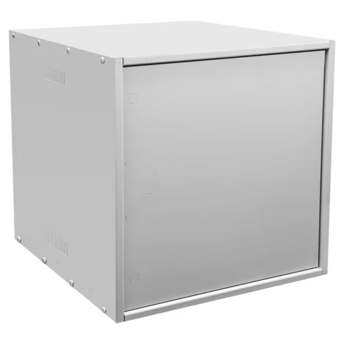

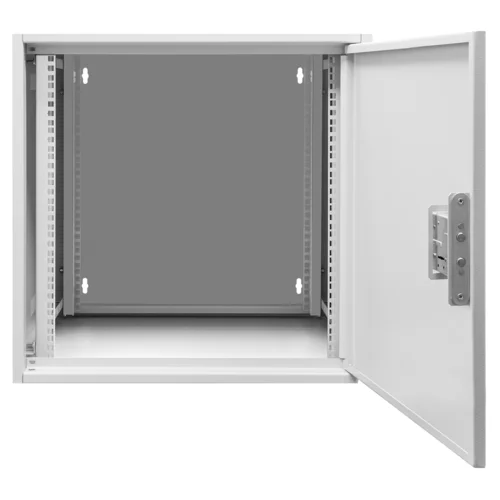

Настенные антивандальные шкафы серии VPS предназначены для монтажа 19’’ телекоммуникационного оборудования. Среди несомненных
достоинств шкафов VPS - надежность и простота конструкции, удобство монтажа и эксплуатации, эстетичный внешний вид.

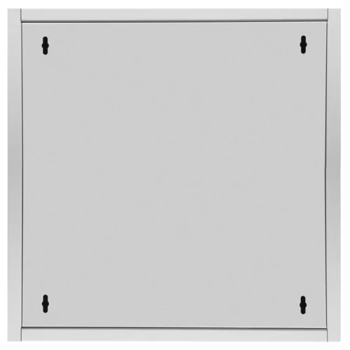

Конструкция шкафа – сборно-разборная. Боковые панели несъемные, крепятся болтами к крыше и основанию шкафа. При монтаже шкафа заднюю стенку можно снять и закрепить на стене, а затем навесить на нее корпус. Данный способ установки позволяет экономить трудозатраты, время и деньги.

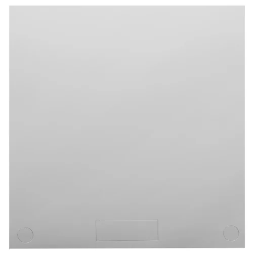

Для максимального удобства предусмотрены по одному прямоугольному и по два круглых кабельных вводов в крышке и в основании шкафа (150х50мм – прямоугольное полупробивное отверстие, 37мм – диаметр круглого полупробивного отверстия). Также в боковых панелях предусмотрены по два круглых отверстия для кабельного ввода (37мм – диаметр круглого полупробивного отверстия).
Итого весь шкаф имеет:
  • 2 прямоугольных отверстия для кабельного ввода (150х50мм);
  • 8 круглых отверстий для кабельного ввода (d=37мм).

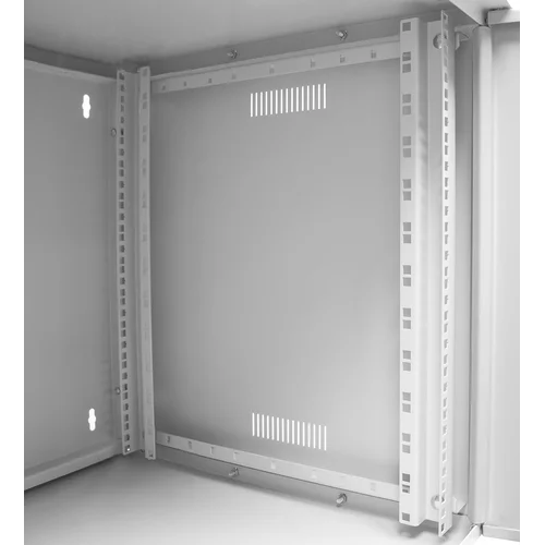

*Шкафы глубиной 450мм комплектуются 1-ой парой вертикальных направляющих.
 Шкафы глубиной 600мм комплектуются 2-мя парами вертикальных направляющих.
Конструкция:
  1. Крыша/основание

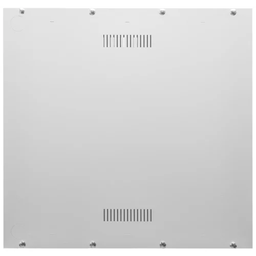

  2. Боковая панель
  3. Стенка задняя

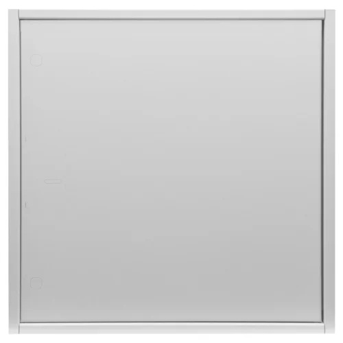

  4. Дверь
  5. Монтажная рейка
Габаритные размеры
Тип шкафаАнтивандальный шкаф
Тип установкиНастенная
ЦветСерый
Распределенная нагрузка, кг60
Размеры
Высота, U12
Высота, мм585
Глубина, мм600
Полезная глубина, мм550
Конструкция и материалы
Тип двери спередиЦельнометаллическая
