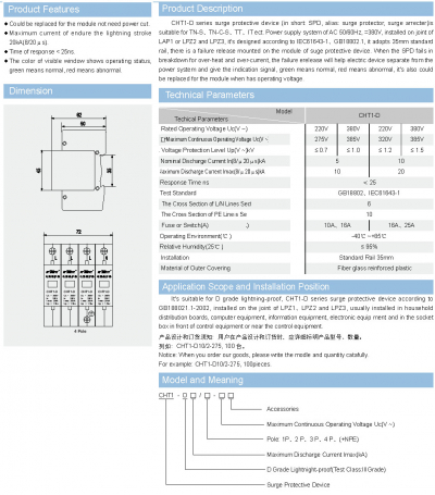

Устройство защиты от перенапряжения с индикатором
Устройство защиты от перенапряжения с индикатором (сокращенно SPD, ограничитель перенапряжения) подходит для систем заземления TN-S, TN-CS, TT, IT и т. д., Система электропитания переменного тока 50/60 Гц, <380 В.
Устанавливка в пределах зоны защиты LPZ1 или LPZ2 и LPZ3.
Спроектирована в соответствии со стандартами IEC61643-1, GB18802.1.
Для крепления использует стандартную DIN рейка 35 мм.
Дополнительно на модуле устройства защиты от перенапряжений, установлен индикатор перегрузки, когда SPD выходит из строя из-за перегрева или перегрузки по току, сработает индикатор, который поможет определить перегрузку и подать сигнал индикации, зеленый означает нормальное состояние, а красный означает, что защита сработала и её пора заменить.
