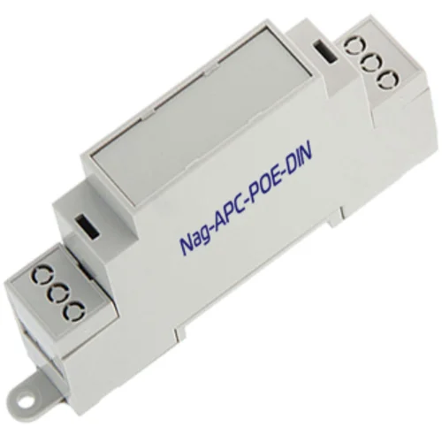

Грозозащита Ethernet с креплением на DIN Nag-APC-POE-DIN
Грозозащита Nag-APC-POE-DIN - Классический "Клон APC" с защитой всех четырех пар UTP – кабеля для 10/100 BASE и 1000 BASE портов. Исполнение – с креплением на DIN рейку. С поддержкой всех типов PoE.
Назначение:
Грозозащита, молниезащита предназначена для защиты оборудования, в частности медных портов коммутаторов, камер, WI-FI маршрутизаторов, с поддержкой PoE, от электрических наводок, помех, возникающих на подключенном кабеле UTP в результате воздействия электрических разрядов, молний, и тп. Поддерживает passivePoE, когда питание подаётся на свободные пары 4,5 и 7,8; а так же activePoE, когда питание подаётся по информационым парам. Стандарты IEEE 802.3af классы 0-4, IEEE 802.3at PoE+, Passive PoE.

Добрый день. Подскажите способ подключения кабеля витая пара к этому модулю?
NAG
24.11.2022, 14:30
Изделий Nag-APC-POE-DIN имеет два порта RJ-45 ("мама"-"мама") для подключения кабеля ethernet. Расположение портов аналогично Nag-APC-POE. Плата УЗИП размещается параллельно пластиковому корпусу 1DIN. Порты размещены на торцевой части устройства.
