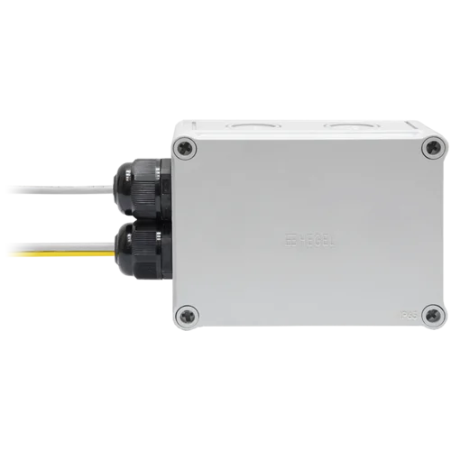

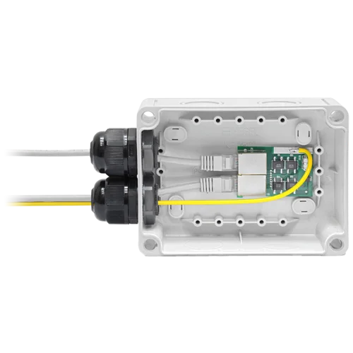

Универсальная, морозостойкая грозозащита всех пар Ethernet 10/100/1000Base, с поддержкой всех типов PoE питания.
Данная грозозащита имеет типовую, зарекомендовавшую себя, схему защиты, которая состоит из двух ступеней - супрессор для быстрой реакции на перенапряжения и газовый разрядник, способный рассеять киловатты мощности.
Назначение:
Предназначена для защиты оборудования, в частности медных портов коммутаторов, камер, WI-FI маршрутизаторов, в том числе с PoE, от электрических наводок, помех, возникающих на подключенном кабеле UTP в результате воздействия электрических разрядов, молний, и тп.
Область применения:
Грозозащита (молниезащита) эффективна при установке на медные порты оборудования при длине кабеля более 10 метров. Имеет влагозащищённое исполнение корпуса, со степенью защиты IP33 с возможностью раширить до IP65.
Типичная установка:
  • на камеру, как с отдельным питание, так и с PoE
  • на WI-FI точку доступа или маршрутизатор, как с отдельным питание, так и с PoE
  • на коммутатор доступа
  • на абонентском коммутаторе
Особенности:
  • широкий гермоввод, свободно проходит коннектор пачкорда
  • материал коробки - поликарбонат
  • в комплекте саморезы, дюбеля и стяжки
Технические характеристики:
Схема грозозащиты проходная, не имеет направленности
Типовая установка внутри и снаружи помещений
Типовое исполнение корпус IP33/IP65
Пропускная способность Data 10/100/1000Base Ethernet
Поддерживаемые типы PoE IEEE 802.3af классы 0-4,  IEEE 802.3at PoE+, Passive PoE
Максимальное напряжение PoE 68 Вольт
Максимальное напряжение Data 68 Вольт
Размеры 144*104*65 мм
 Принципиальная схема.
На рисунке показаны типовые места установки грозозащит.
